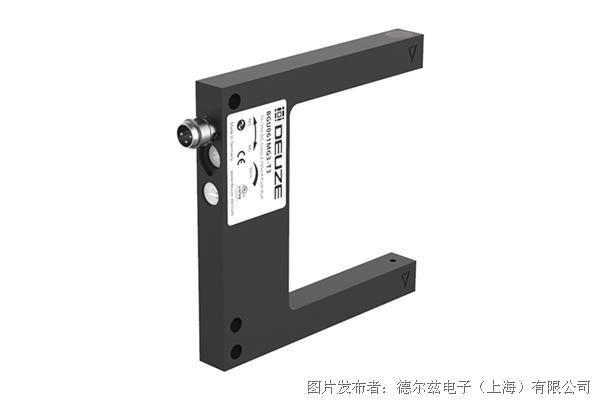

德尔兹DEUZE BGU系列槽型光学传感器
类型 | 对射型 |
型号 | 红光:BGU021MG3-T3,BGU031MG3-T3,BGU041MG3-T3,BGU051MG3-T3, BGU061MG3-T3,BGU071MG3-T3,BGU081MG3-T3,BGU091MG3-T3, BGU101MG3-T3,BGU121MG3-T3,BGU171MG3-T3,BGU221MG3-T3, BGU251MG3-T3 |
红外光:BGU010MG3-T3,BGU020MG3-T3,BGU030MG3-T3,BGU050MG3-T3, BGU080MG3-T3,BGU120MG3-T3 | |
槽口宽度 | 10mm,20mm,30mm,40mm,50mm,60mm,70mm,80mm,90mm, 100mm,120mm,170mm,220mm,250mm |
发射光 | 红光(660nm)/红外光(880nm), 已调制 |
工作频率 | 10mm:10000HZ(<14000HZ) 20~170mm:5000HZ(<8000HZ) 220~250mm:5000HZ(<6500HZ) |
分辨率 | 10~100mm:Ø0.3mm(min.0.2mm) 120mm:Ø0.5mm(min. Ø0.3mm) 170mm:Ø0.5mm(min. Ø0.4mm) 220~250mm:Ø1.0mm(min. Ø0.8mm) |
重复精度 | 10~120mm:0.02mm,170~250mm:0.03mm |
外壳材料 | 压铸锌黑粉涂层 /铝黑阳极氧化 |
操作原理 | 对射光电原理 |
特征 | 槽口宽度2~250mm,通过电位计或示教功能调节、环形LED灯,有模拟量和开关量输出信号 |
电源电压 | 10~35V DC |
内部功耗 | <30mA |
灵敏度调节 | 电位计 |
开关输出 | 推挽式,100mA,NO/NC,可切换 |
环境温度 | -25~60℃ |
绝缘电压 | 500V |
防护等级 | IP67 |
连接方式 | 接插式:M8,3-芯 |
应用 | 高开关频率、低响应时间和高分辨率,确保可靠检测微小和快速移动的物体 |
