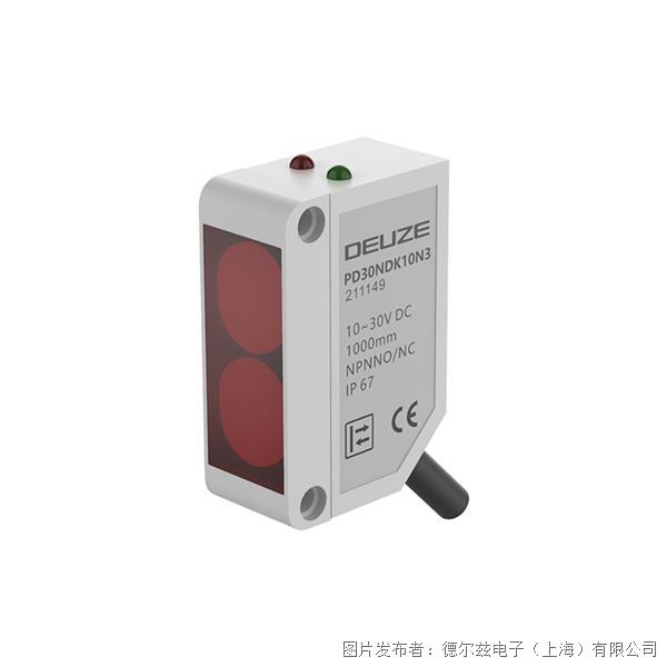

德尔兹DEUZE   通用方型光电传感器
类型 漫反射 / 镜面反射 / 对射型
型号
 电缆式 NPN:PD30NDK10N3       / PD30NRK60N3       / PD30NTK15N3
            PNP :PD30NDK10P3       / PD30NRK60P3        / PD30NTK15P3
 接插式 NPN:PD30NDK10N3-T   / PD30NRK60P3        / PD30NTK15N3-T4
            PNP :PD30NDK10P3-T4 / PD30NRK60P3-T4   / PD30NTK15P3-T4
产品尺寸 10.8x20x31.1mm
外观设计 方形设计
检测面 正面
检测范围 0.02~1m /0.1~ 6m / 15m
标准检测物 200mmx200mm(白纸)
输出模式  NPN/PNP集电极开路输出
电源电压  10~30V DC±10%
光源 红光 / 红外光 / 红光
开关模式 Light-On (入光动作),Dark-On (遮光动作),模式可切换
指示灯 目标检测:黄色;信号稳定和电源指示灯:绿色
灵敏度调整 电位器
电路保护 短路保护、反极性保护
响应时间  <0.5ms
输出电流 <100mA
耐电压  1000V AC,1分钟,所有电源连接端子与外壳之间
绝缘电阻 所有电源连接端子与外壳之间,20MΩ以上,基于DC500V的高阻表
环境温度 工作时:-25~55°C,储存时:-30~70℃
环境湿度 工作时:35~85%RH,储存时:35~85%RH
环境光免疫  白炽灯<10000Lux;阳光<30000Lux
防护等级 IP 67
材质 外壳:ABS;镜头:PMMA
连接方式  电缆式:2m;接插式:M8连接器,4-芯
