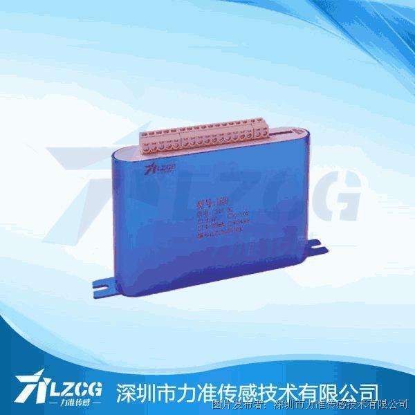

L600型多功能数字变送器
L600型多功能数字变送器
       主要功能:
l 高速数据采集、多种方式的滤波处理、(线性处理)、零位跟踪、自动清零等功能。
l 实时测量值比较输出。
l 峰值或谷值捕获功能及峰值比较输出。
l 模拟输出功能,可以选择4~20mA或者0~10V、-5~+5V.
l 通讯功能。对外提供一个RS485串口,内部提供一个用于辅助设置的TTL串口。对外串口可以执行modbus-RTU协议和自定义协议,内部串口固定为modbus-RTU协议,并且是固定的波特率和数据格式。
l 可以使用本公司的智能传感器(带TEDS),实现自动校准。
产品特点:
1、测量性能:24 位采集芯片,采集速度50-4800 次,显示范围-99999~999999,输入信号范围0-±30mV。
2、变送输出:12 位DAC,0-10V、±5V 输出或4-20mA。
3、通讯口:1 个隔离型RS485 串口。开关量:4 路开关量输出,OC 输出方式、驱动能力500mA/64V;2 路开关量输入。
5、显示按键:双排段码显示,4 按键操作。
6、电源:直流型:24V(±10%) 、0.5A.
7、工作环境:使用温度-10 ~40℃,储存-20~60℃,湿度小于 85 %RH( 不结露)
L600型多功能数字变送器(图2)L600型多功能数字变送器(图3)
