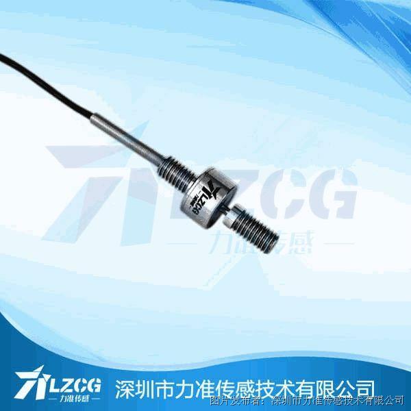

微型拉压式传感器LFT-13C
微型拉压式传感器LFT-13C
产品特点及用途:
主要应用于:拉力测试、插拔力测试仪,铆钉机,焊接机,冷热压贴膜机,键盘按钮手感度测试仪等拉压力测试仪器,自动化设备领域,测试领域。
Mainly applied in tension and compression testing instruments and automatic equipments fields,such as insertion force test instrument,riveting machine,welding machine,hot & cold lamination machine,feeling tester for keyboard switch, and etc.

产品主要的技术参数:
量程 Capacity
0~5,10,20,30,50,100kg
材质 Material
不锈钢 Stainless Steel
输出灵敏度 Rated Output
1.0-1.5mV/V
输出电阻  Output Impedance
350±3Ω
零点输出  Zero Balance
±2%F.S.
绝缘电阻  Insulation
≥5000MΩ/100VDC
非线性 Non-linearity
1.0-5%F.S.
使用电压 Recommended Excitation
3-5V
滞后 Hysteresis
1.0%F.S.
最大使用电压 Maximum Excitation
10V
重复性 Repeatability
1.0%F.S.
温度补偿范围 Compensated Temp Range
-10~60摄氏度
蠕变 30分钟)Creep (30min)
0.1%F.S.
工作温度 范围 Operating Temp  Range
-20~80℃
温度灵敏度漂移Temp Effect on Output
0.1%F.S./10℃
安全超载 Safe Load Limit
120%
零点温度漂移 Temp Effect on Zero
0.1%F.S./10℃
极限超载 Ultimate Load Limit
200%
输入电阻 Input Impedance
350±5Ω
电缆线尺寸 Cable Size
 φ(2-3x 3m
电缆线连接方式Wire Connection
Ex + :  Red;   Ex - :  Black; Sig + : 绿 Green; Sig - :  White
