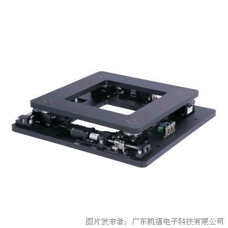

产品简介:
对位平台称之UVW对位平台,也被叫成XXY对位平台,视觉对位系统里应用广泛。凯福科技YK-XXY-250对位平台工作台面尺寸为250mm,重复定位精度±0.003mm,水准载重15Kg,行程±8mm。
产品分类:机器视觉 视觉系统
品牌:凯福科技
产品介绍
产品尺寸[mm] | 上台面 | 250 |
下台面 | 350 | |
高度 | 95 | |
重复定位精度[mm] | ±0.003 | |
行程[mm] | ±8 | |
旋转角度 | ±3° | |
螺杆直径[mm] | φ12 | |
螺杆导程[mm] | 4 | |
线性轨道 | VR2型 | |
平面度[mm] | ±0.025 | |
运动平行度[mm] | ±0.03 | |
水准载重[kg] | 50 | |
本体材质 | 铝合金 | |
表面处理 | 阳极亮黑 | |
本体重量[kg] | 14.2±2% | |
马达种类 | 两相42步进电机 | |
驱动器类型 | 两相步进驱动器 | |
感测器 | PM-L25感应器 |
