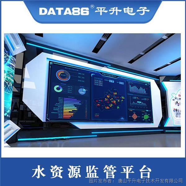

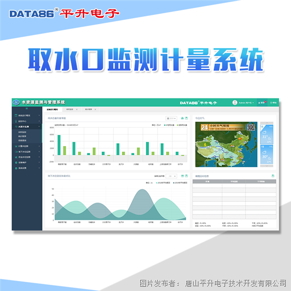

监管软件
● 测点分布总览
● 实时数据监测
● 区域用水量统计分析
● 历史数据记录、查询
● 报警信息管理
● 测点和用户信息管理
