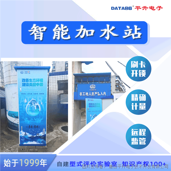

2020年,山东某市、安徽某市推进污水资源化利用,新建中水管网,将污水处理为再生水后用于市政道路清洁、园林绿化养护、生态景观补水等。平升公司根据两地的不同管理需求,为其建设再生水加水站(中水回用取水点),实现定点取水计量收费,帮助客户掌握再生水使用情况。

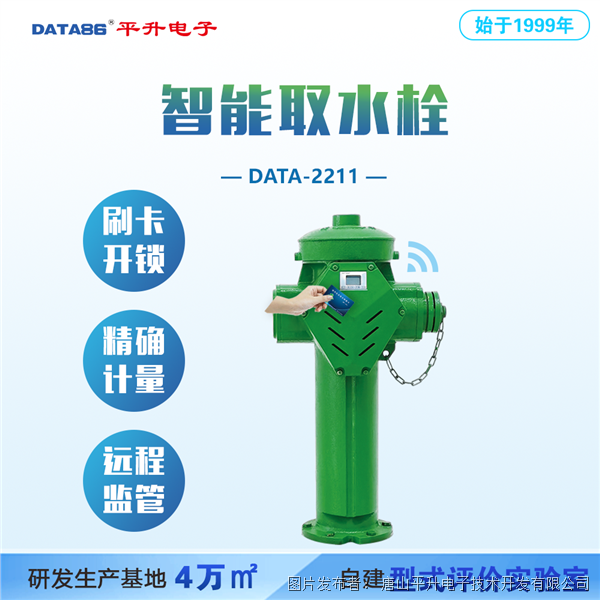

取水设备为智能取水栓,一体化设计,安装简单。

刷卡取水,计量收费
• IC卡识别用户身份后开锁,无卡不能取水,防止偷盗水;
• 采用预付费模式,卡内余额不足无法取水;
• 内置流量计,精确计量取水量,保证水费收益。
远程监管,实现信息化管理
• 用水量:同比月度用水量,累计年度总量,掌握再生水利用情况;
• 取水栓:掌握设备在线情况、地理位置、运行状态;
• 用水户:查看哪些用户/单位正在取水、在哪个栓、取了多少水,分析取水单位用量排名。
