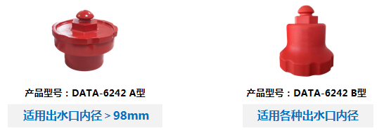

平升电子消火栓远程监测终端 消火栓防盗水报警装置(智能消火栓改造装置)直接替换消火栓100mm出水口闷盖,将普通消火栓改造成智能消火栓,对消火栓出水状态、地理位置、设施状态进行远程实时监控

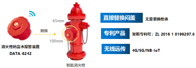

   平升电子消火栓远程监测终端 消火栓防盗水报警装置(智能消火栓改造装置)直接替换消火栓100mm出水口闷盖,将普通消火栓改造成智能消火栓,对消火栓出水状态、地理位置、设施状态进行远程实时监控,一旦消火栓被破坏或有人偷盗水,立即自动报警到监管中心,实现了消火栓的远程集中监管。
产品优势
       注:消火栓一般有2-3个出水口,直径为65mm与100mm两种
             当65mm出水口出水,出水后消火栓内的水压触发消火栓防盗水报警装置内的浮子开关,立即报警。
             当100mm出水口用水,在拧动消火栓防盗水报警装置时,触发该产品内的倾斜开关,立即报警。

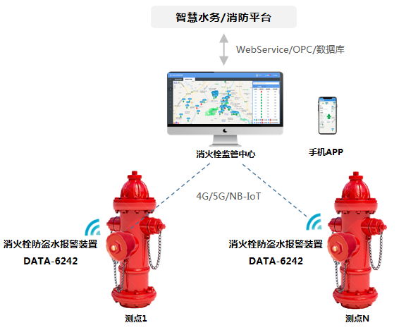

【应用示意图】
消火栓防盗水报警装置(智能消火栓改造装置)应用示意图

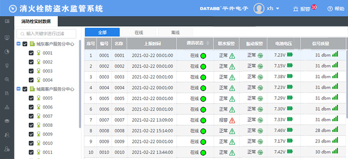

        ● 一张图总览全局,了解所有消火栓位置、状态、当前报警信息
消火栓防盗水监管系统—总览界面
        ● 列表显示消火栓实时数据
消火栓防盗水监管系统—数据实时监测界面

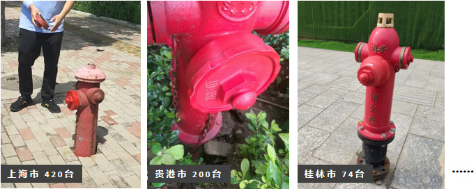

【部分典型案例】
案例现场照片
