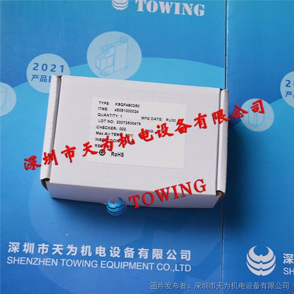

库顿KUDOM三相交流固态继电器KSQF480D60
产品概述:
KSQF 系列产品是三相交流固体继电器,输入控制电压为90-280VAC 或4-32VDC,
输出电流25A,40A,60A,80A,负载电压范围是24-660VAC,输出器件为SCR
过零或随机导通开关
内置RC 和MOV保护回路
介质耐压∶4000Vrms
应用场合:
三相电机控制;窑炉的温控系统;大型烘箱等。
注意事项:
1.继电器工作产生的热量需通过底板散出,需确保继电器底板与散热器接触紧密、安装牢靠,且接触面需加导热垫片或涂覆导热硅脂。
⒉继电器端子应确保接线牢固,接线松弛会导致产品异常发热,损坏产品。输入端子的推荐安装扭矩为0.5N-m,输出端子的推荐安装扭矩为(0.98~1.37)N- m。
3.产品工作的环境温度较高时,请参照温度曲线降额使用。
