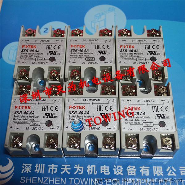

产品概述:
输入电压:80~250VAC 50/60Hz
负载电压:24~380VAC
额定电流:40A max
关闭电压:<35VAC
触发电流:1VA max
控制方式:过零开关
洩漏电流:5mA max.
反应时间:8.3 ms ( 60Hz) max.
输出耐突波:2 KV
电介强度:4 KVrms
绝缘强度:100MΩ/500VDC
外壳材质:防火ABS
工作环境:-40℃ ~ +80℃ ; 35~85%RH
