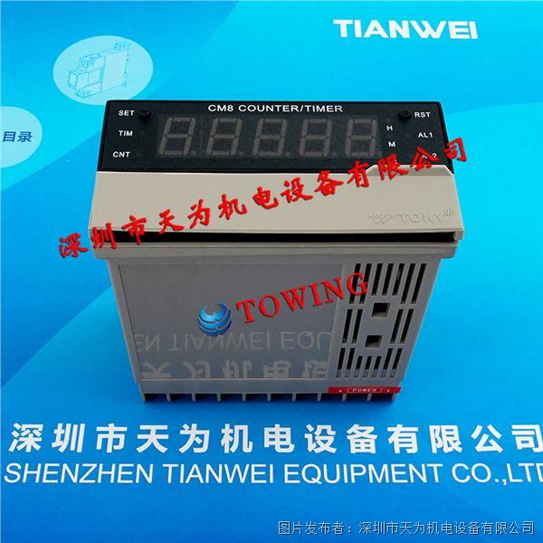

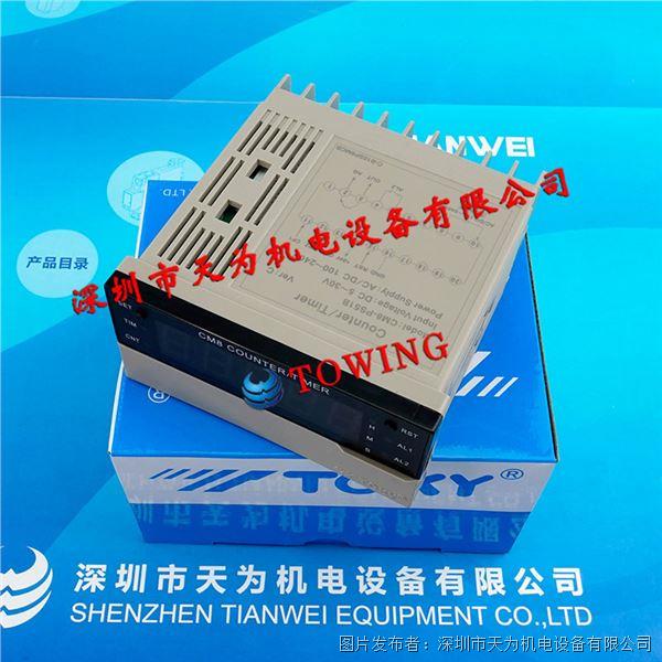

东崎TOKY多功能计数器CM8-PS51B
产品概述:
拨码设定直观及更方便快捷操作
CP1/CP2二路输入,多种输入方式:A/B/C/D
最多两路输出通道(继电器或晶体管),AL1/AL2
12种输出方式:F/N/R/C/L1/K2P/Q/A/D/H/L
停电记忆功能:定时暂停功能
计数、定时二种功能软件切换
8种定时方式。可选十进制或六十进制
面板尺寸(mm):48H×96W×100W
显示位数:5位
输出路数:1路输出
供电电源:AC/DC 100~240V
整机功耗:≤5W
输入信号(正炫波/方波):电平:Hight:3~~30v   Low:0~2v
触发沿:上升沿或下降沿
计数速度:≤5Kcps
数值保存:10年
抗干扰能力:电源:2000Vp-p I/0端子:500Vp-p
环境温度:0℃~50℃
计数范围:-19999~99999(5digit)、-199999~999999(6digit)、-1999~9999(4digit)
继电器触点容点:AC 250V 3A(阻性负载)
输入阻抗:≤6KΩ
计数输出方式:F、N、C、R、K、P、Q、A(可选上升或下降计数)
绝缘阻抗:≥20MΩ(电源端子与外接端子)
耐压强度:AC 1.5KV 1min(电源端子与外接端子)
定时精度:0.2%FS
定时范围:0.01S~999.9H(4digit) 0.01S~9999.99H(6位)0.01S9999.9H(5位)
