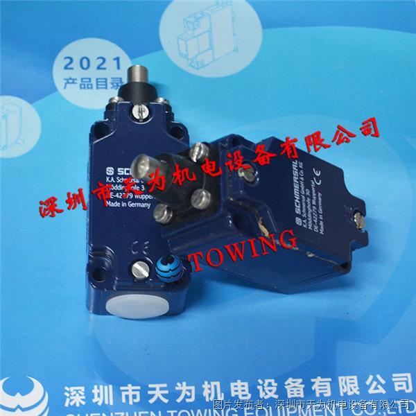

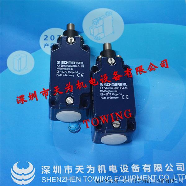

施迈赛SCHMERSAL限位开关MS 330-11Y-M20-1366
产品概述:
无硅
长寿命
金属外壳
适合低操作速度
可在变电所应用
1 电缆进口 M 20 x 1.5
40 mm x 76 mm x 40 mm ( 基本结构)
产品规格:
产品名称:M 330 直杆 S
标准:EN 60947-5-1
作用原理:机械式
滑动模式:球体
外壳材料:铸铁
外壳涂层材料:涂色
触点材料,电气:银
毛重:175 g
执行元件:直杆
机械寿命,最少:30,000,000 操作
操动角度:20 °
操动力,最小:17.5 N
接触窗口:2 x 0.5 mm
操动速度,最小:1 mm/min
开关点的重复精度:0.02
终端连接器:螺栓连接
线缆截面,最小:1.5 mm²
电缆截面,最大:2.5 mm²
注(电缆截面):所有的电缆截面表示包括了导线和线耳
线缆截面:13 AWG
传感器长x宽x高度:40 mmx40 mmx87 mm
直杆直径:9 mm
防护等级:IP 65 依据IEC/EN 60529
环境温度,最小:-30 °C
环境温度,最大:+90 °C
抗冲击:50 g / 6 ms
额定冲击耐受电压:4 kV
热测试电流:6 A
应用类别 AC-15:230 VAC
应用类别 AC-15:2.5 A
开关元件:NO触点,NC触点
注(开关元件):电镀分离式触点桥
开关原理:弹簧开关元件
回弹时间,最大:43,221 ms
切换时间,最大:10 ms
