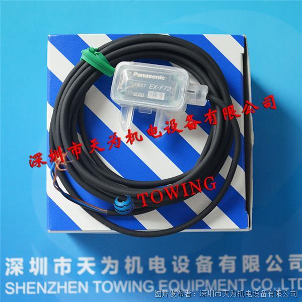

松下Panasonic渗漏检测传感器内置放大器EX-F72
产品概述:
1.稳定的检测性能:利用毛细管现象,迅速检测少量的漏液和带黏性的液体
2.体积小,省空间:为侧面安装式的约10mm薄型,因此在狭小空间内也可使用
3.无需调节灵敏度:无需用调节器进行灵敏度调节,因此初始安装非常简单
4.操作易检查:此传感器配备有一个正常指示灯(绿色),当安装正确时亮起,另外还有一个错误指示灯(红色),当检测到有渗漏或安装错误(忘记安装专用支架)时亮起。因此,工作非常容易检查。
5.安全设计:传感器安装不正确或电缆被切断时,成为非入光状态,可取得与“有渗漏”一样输出。

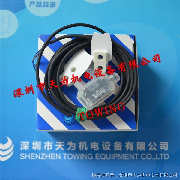

6.易安装&重新设置:便于安装:SUS安装支架只需用到一个螺丝,PVC安装支架只需用到两个螺丝或一块胶布。漏液后进行复原工作时,也无需更换零件。外形简单,易擦去漏液。
7.备有PVC安装支架:备有PVC安装支架。此种安装支架可在能腐蚀普通金属支架的环境中使用。
产品规格:
种类:
型号:NPN输出型EX-F72
检测物体:水、FluorinertTM
电源电圧:12〜24V DC±10% 脉动P-P10%以下
消耗电流:10mA以下
输出:最大流入电流: 50mA
    ・外加电压:30V DC以下(输出和0V之间)
    ・剩余电压:1V以下(流入电流为50mA时)
          0.4V以下(流入电流为16mA时)
输出动作:正常时ON、漏液时、异常安装时OFF
短路保护:配备
反应时间:50ms以下
错误指示灯:红色LED(漏液时、异常安装时亮起)
正常指示灯:绿色LED(正常安装时亮起)
保护构造:IP67(IEC)、防渗漏型
使用环境温度:-10〜+60℃(注意不可结露、结冰),存储时:-20〜+70℃
使用环境湿度:35〜85%RH,存储时:35〜85%RH
使用环境照明度:白炽灯:受光面照明度1,000lx以下
投光元件:红外线LED(非调制式)
材质:外壳:聚丙烯
电缆:0.1mm² 3芯PVC橡皮电缆,长2m
电缆延长:0.3mm²以上的电缆全长可延长至50m
重量:本体重量:约25g
