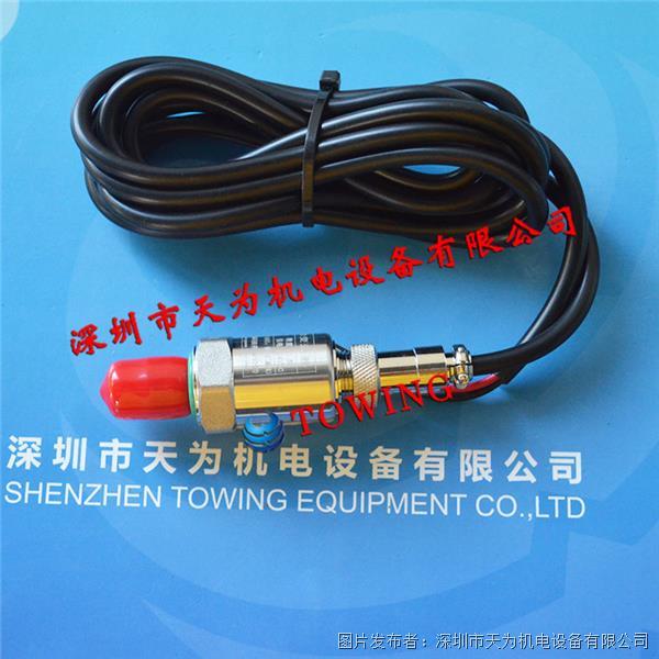

RZ23T系列平膜片压力变送器是一种精度高、适用范围广、同时具有优良性价比的工业压力测量仪表。压力类型有正压(表压和密封表压)、负压、绝压、差压等类型。
RZ23T的测压敏感元件,选用的是陶瓷电阻传感器;坚固的陶瓷敏感膜片,卓越的抗腐蚀、抗磨损性能,封装结构采用传感器和电路封装在同一个不锈钢壳体内的微型一体化结构,抗冲击、抗振动;信号处理采用特稳定、高效率、线性度优于0.01%的进口调理电路技术,产品经过了元器件、半成品及成品的严格测试及老化筛选。
产品特点:
·反极性保护和瞬间过电流过电压保护,符合EMI防护要求;
·通过内部电位器,可实现对零点、量程的精确调校;
·输出信号有多种标准规格,如:4~20mA、RS485数字信号、HART协议4~20mA,可接显示表头;
·量程覆盖范围宽;
·全不锈钢结构,压力接口形式多样,具有齐平膜型、卫生型、防腐型等多种形式,防护等级IP65;
·本案防爆型产品符合GB3836.4标准要求,取得了防爆合格证,防爆标志为ExiaⅡCT6
RZ23T集精良传感器件、优异电路技术、先进封装制造工艺于一身,是各种工况领域、中等精度压力测控的理想产品。
