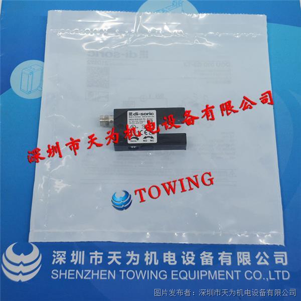

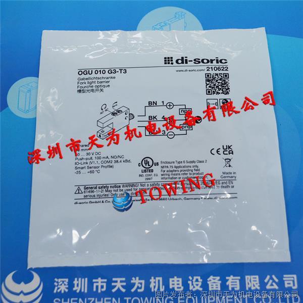

德国德硕瑞di-soric槽型光电开关OGU 010 G3-T3
产品概述:
■4 种作为 IO-Link 参数的运行模式
■作为 IO-Link 参数的吸合/切断延迟
■利用 IO-Link 进行诊断
■金属外壳
■灵敏度可调
■高开关频率
■亮通/暗通
■明亮的环形 LED
■防护等级高
产品规格:
工作电压:10 … 30 V DC
空载电流(zui大):30 mA
外壳尺寸:25 x 45 x 10 mm
外壳材料:锌压铸件 (黑色, 粉末涂层)
工作原理:光学
评估:数字量
型式:槽型
操作模式:标准, 高分辨率, 功率, 速度
开关输出端:推挽式, 100 mA, NO/NC, 可切换
接口:IO-Link
光源:LED
颜色:红外
灵敏度调整:电位计或者 IO-Link
工作环境温度:-25 … +60 °C
防护等级:IP 67
连接:插头, M8, 3 针
