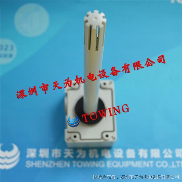

西门子风道温湿度传感器QFM1660
用于获取风道空气温湿度的有源传感器
QFM1660西门子传感器适用多数暖通空调控制器,通常应用于楼宇通风和空调设备。
产品规格:
工作电压为 AC24V
相对湿度数字输出 DC0...10V
温度数字输出 DC0...10V
在测量范围内的测量精度 <±0.8°C@25°C/±5%r.h.
适用温湿度范围 0…50°C/10…90%r.h.(无冷凝)
工作电压:AC24V ±20%
频率 :50 Hz@AC24V
功耗:≤1VA
QFM1660西门子传感器接线示意图
G,G0 工作电压AC24V(SELV)
U1      数字输出DC 0...10V,对应相对湿度0...99.9%
U2      数字输出DC 0...10V,对应温度0...50°C
Gu      信号接地(内部连接G)
