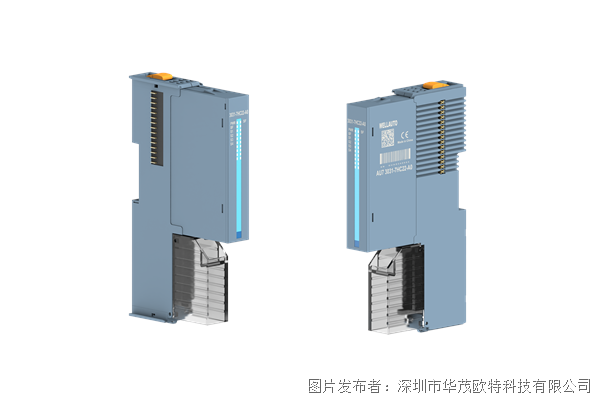

产品简介:
华茂欧特三段式IO模拟量输入扩展模块,4/8通道输入,支持电压/电流,支持模块热插拔。
产品分类:现场总线 分布式I/O
品牌:华茂欧特
产品介绍
订货号 | AU7 3031-7HC22-NN | AU7 3031-7HF22-NN | AU7 3031-7HC22-A0 | AU7 3022-7HF22-B0 |
产品概述 | 4通道输入,电压/电流型, 性能稳定、抗干扰性能强 | 8通道输入,电压/电流型, 性能稳定、抗干扰性能 | 4通道输入,电压/电流型, 性能稳定、抗干扰性能强 | 8通道输入,电压/电流型, 性能稳定、抗干扰性能强 |
输入通道数 | 4 | 8 | 4 | 8 |
测量类型 | 电压/电流型 | |||
测量范围调整 | 支持 | |||
量程 | ||||
●电压(单极性) | 0-10V、1-5V | |||
●电压(双极性) | ±10V、±5V | |||
●电流 | 0-20 mA、4-20 mA、±20mA | |||
数据字 | ||||
●单极性 | 满量程:0~32000或0~27648,可配置 | |||
●双极性 | 满量程:-32000~32000或-27648~27648,可配置 | |||
分辨率 | ||||
●电压(单极性) | 16位 | |||
●电压(双极性) | 15位+符号位 | |||
●电流 | 16位 | |||
模数转换时间 | 小于300us | |||
共模电压 | 信号电压+共模电压(+12V内) | |||
干扰频率抑制 | 60Hz、50Hz | |||
滤波功能 | 支持 | |||
输入阻抗 | ≥10MΩ(电压输入时) | |||
响应时间 | 1~2ms(4个模块)、2~4ms(32个模块) | |||
底座单元类型 | A0 | B0 | A0,模块自带基座 | B0,模块自带基座 |
热插拔 | 支持 | |||
供电极性保护 | 支持 | |||
电缆长度(屏蔽双绞线) | 最长100m | |||
工作环境 | 工作环境温度:-20~60℃,相对湿度:5%~90%(无凝露) | |||
尺寸(长×宽×高) | 18*93*69 | 18*160*85 |
