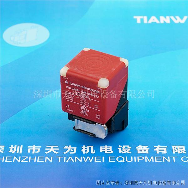

德国LEUZE劳易测电感式开关ISS 244PP.1/44-40N-S12
产品规格:
订货号:50133521
系列:244
典型检测范围限值 Sn40 mm
检测距离Sa:0 ... 32.4 mm
专门设计:非对等
保护电路:反极性保护;感应保护;短路保护
供电电压 UB:10 ... 30 V, DC
剩余波纹度:0 ... 20 %, 来自 UB
开路电流:0 ... 30 mA
温度漂移,最大(Sr 的百分比):10 %, 涵盖整个工作温度范围
重复精度,最大(Sr 的百分比):10 %, UB =20…30 VDC 时,环境温度 Ta =23 °C±5 °C
开关滞后:15 %
数字开关量输出数:2 个
开关量输出:
电压类型:DC
最大开关电流:200 mA
最大剩余电流:0.01 mA
电压降:≤ 2 V
开关量输出1:
开关元件:晶体管, PNP
开关原理:NO (常开) – 反效
开关量输出2:
开关元件:晶体管, PNP
开关原理:NC (常闭) – 反效
开关频率:100 Hz
延时:100 ms
接口数量:1 个
功能:供电电源;信号输出
类型:接头
螺纹规格:M12
类型:插头
材料:金属
引脚数:4 个引脚
结构:方形
尺寸(宽 x 高 x 长):40 mm x 40 mm x 67 mm
安装类型:非齐平
外壳材料:塑料
塑料外壳:PA 66
感光面材料:塑料, 聚酰胺(PA 66)
净重:130 g
外壳颜色:红色,RAL 3000;黑色
紧固类型:通孔安装
标准量板:120 x 120 mm², Fe360
显示类型:LED
LED数:4 个
环境温度,工作:-25 ... 85 ℃
环境温度,储藏:-25 ... 85 ℃
防护等级:IP 68;IP 69K
