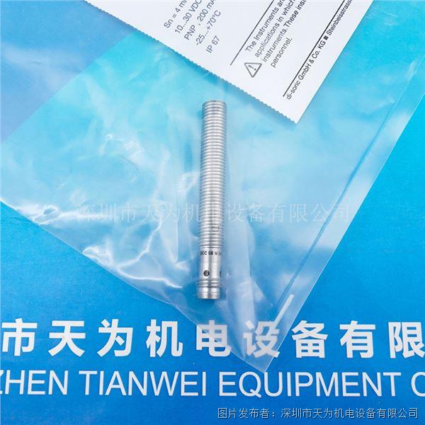

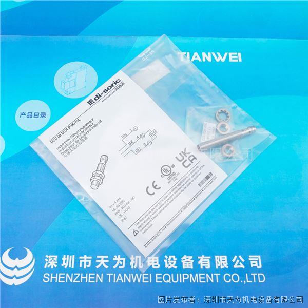

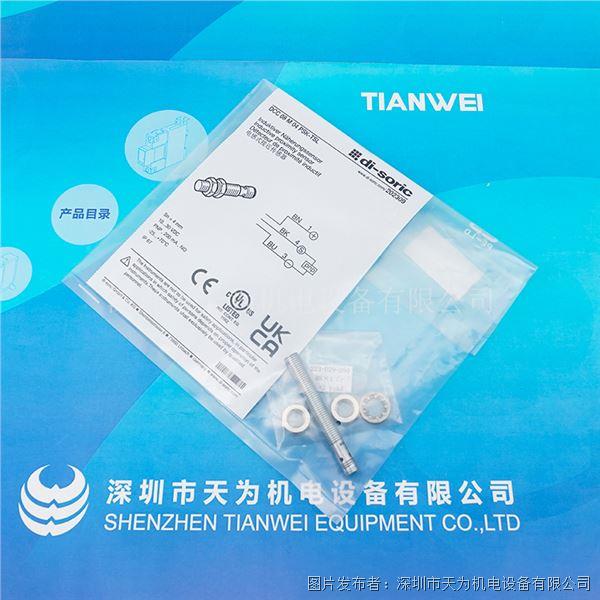

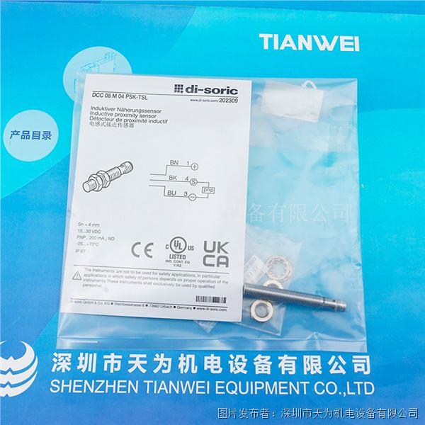

德国DI-SORIC德硕瑞电感式接近开关DCC08M04PSK-TSL
产品概述:
·金属插头
·集成式放大器
·短路保护
·接通脉冲抑制
·LED
产品规格:
订货号:202309
工作电压:10 … 30 V DC
内部功耗:< 10 mA
绝缘耐压强度:根据 IEC 60947-5-2 (7.2.3.1)
内装方式:齐平
螺纹:M8 x 1
外壳长度:60 mm
外壳材料:镍银 (镀铬)
工作原理:电感式
评估:数字量
型式:螺纹
特点:极高的感应距离
产品系列:INE 工业
开关输出端:pnp, 200 mA, NO
电压降(最大):2 V (200 mA)
感应距离 (SN):4 mm
标准测量板:12 x 12 x 1 mm
开关滞后(最大):< 3 … < 15 %
开关频率:500 Hz
工作环境温度:-25 … +70 °C
防护等级:IP 67
连接:插头, M8, 3 针, A 编码
