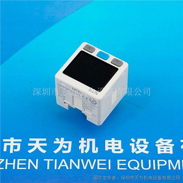

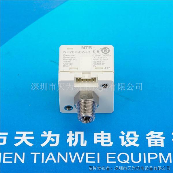

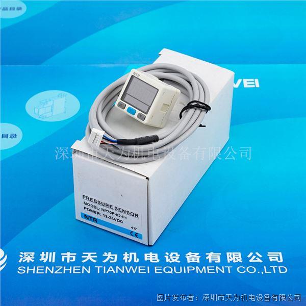

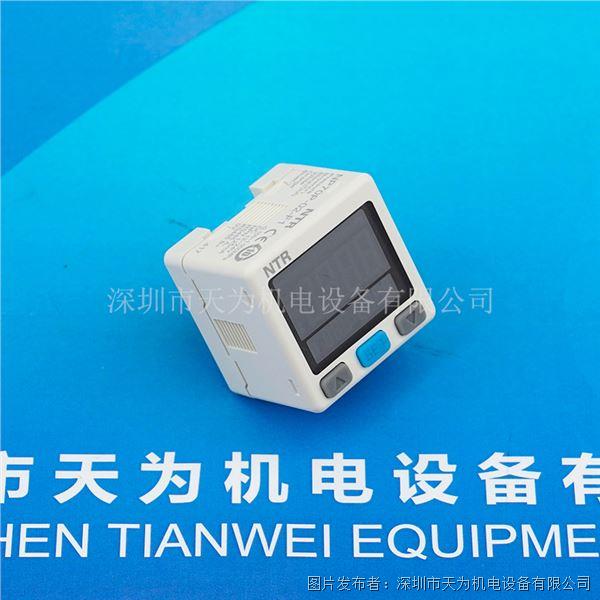

NTR奈特尔压力传感器NP70P-02F1
产品特性:
●智能型壓力傳威器
●遠端遙控
●即時監控
●通訊協定RS 485 Modbus RTU/ASCII
●4位,7段LCD顯示
产品规格:
压力类型:正压
输出类型:1NPN输出+RS485
接管口径:E 1/8",M5
额定压力范围:0.000~1.000MPa
设定压力范围:-0.100~1.000MPa
耐压力:1.5MPa
适用气体:空气,非腐蚀性,不可燃性
电源电压:12~24VDC±10%,连波峰值10%以下
消耗电流:≤40mA(无负载时)
开关输出:
最大负载电流:125mA
最大供应电压:30VDC
内部压降:≤1.5V
重复精度:±0.2%F.S.±1 digit
反应时间:≤2.5ms
输出短路保护:有
显示:2色(红/绿)显示(取样率:0.5,0.5,1秒/次)
显示精度:±0.2%F.S.±1 digit
动作指示灯:橙色(1指示灯)OUT1
保护等级:IP40
工作温度:0-50℃
储存温度:-10~60℃(无水露、不结冰)
通讯介面:RS-485
重量:约80g
