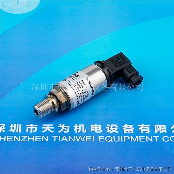

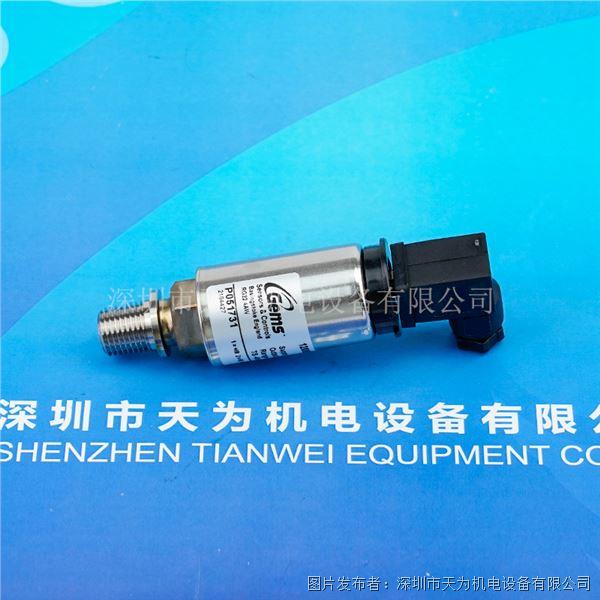

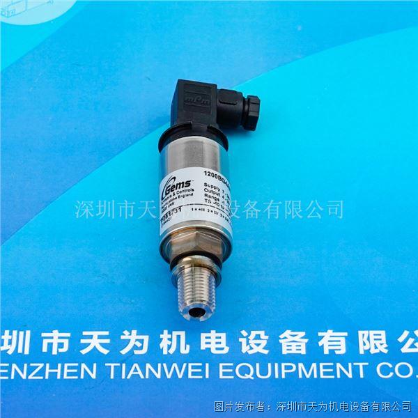

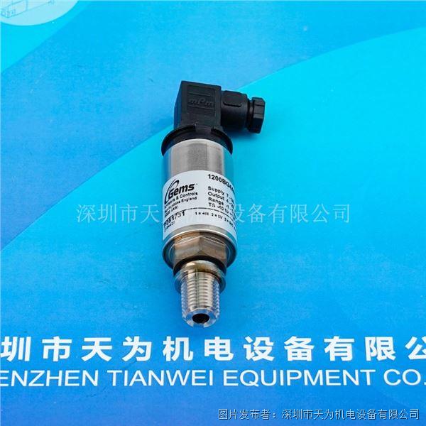

捷迈GEMS压力传感器1200BG4A002A3UA
产品概述:
系列:1200
输出:4-20mA
数据:表压
压力范围:Vac-3bar
压力端口:1/4-18NPT 外螺纹
电气连接:提供工业DIN配对连接器
电缆长度:不安装电缆
供电电压灵敏性:0.01%FS/V
长期偏移:0.2% FS/ 年(不逐年累积)
精度:0.5% FS,标准值
温度误差:2.0% FS,标准值
补偿温度:-20℃至 80℃
工作温度:-40℃至 125℃
零点允差:1% 量程
量程允差:1% 量程
接液部件:17-4 PH 不锈钢
外壳:316 不锈钢,17-4 PH 不锈钢
防护等级:IP65
输出:4-20mA(2 线)
供电电压 (Vs):24Vdc (7Vdc - 35Vdc),温度超过 100℃时供电电压限于 24Vdc
最大回路电阻:(Vs- 7) x 50 Ω
