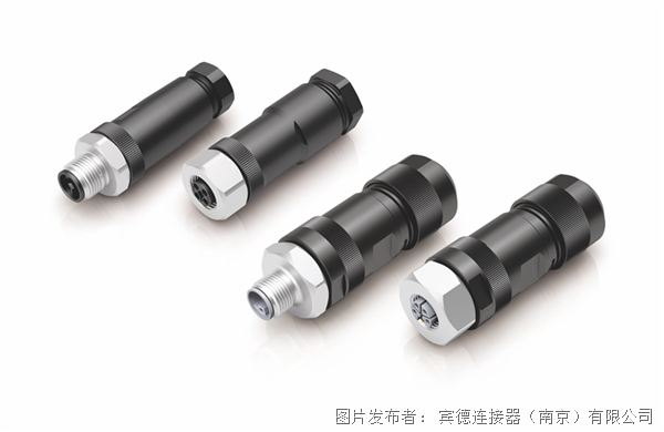

宾德推出配备不锈钢锁紧螺母的新款M12 L编码和T编码连接器,确保在恶劣环境中实现高可靠性与高耐久性。
通过发布最新的813系列(T编码)和823系列(L编码)现场接线版本的M12连接器,宾德正在以高可靠性解决方案扩展其产品组合。该系列产品采用不锈钢锁紧螺母,具备IP67防护等级以及超过100次插拔的机械使用寿命。其中813系列为4芯,823系列则为4芯和4+FE芯两种选项。两款产品出口直径都是6-13 mm。另一个优点是它的耐高温性:工作温度范围是-40℃至+105℃,使之成为现代工业应用的理想选择。
带不锈钢锁定螺母的M12 L-和T-编码连接器 图片:宾德
恶劣环境下的可靠性
当今的工业环境下,自动化程度的不断提高,对稳固且节省空间的连接方案需求的日益增长。宾德的M12 L-和T-编码新产品将不仅满足客户对稳定性和耐用性的需求,而且其对极端条件的出色抵抗力给人留下了深刻印象。面对工业4.0背景下日益增长的需求,这些连接器为严苛工业环境中的信号、数据和电力传输提供了兼具经济性与可靠性的解决方案。
高质量的细节参数
813系列(T-编码)适用于尤其需要高电气性能和高抵抗力的应用场所。4芯,配有不锈钢螺母,防护等级达到IP67,保证完全防尘,也可暂时浸入水中。螺钉接线,电缆出口直径6-10mm,最大接线线规AWG16/1.5mm2,额定电流12A,额定电压63V。超100次的插拔次数也保证了长久的使用寿命。
823系列(L-编码)能够提高灵活性和实现高性能,尤其针对电流需求增加的应用。4芯和5芯(4+FE),最大接线线规2.5 mm2,或者AWG14(无线端包头),使该系列适用于高达16A的更高电流负载。不锈钢螺纹锁紧确保了产品的高机械稳定性和IP67防护等级。电缆出口直径8-13mm,工作温度-40℃到105℃使该系列成为要求严苛的工业环境下的理想解决方案。电气方面,该系列的额定电压为63V。
