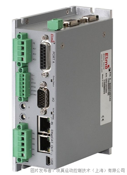

     Gold Bassoon是一款先进的高功率密度伺服驱动器,拥有卓越的伺服性能,可输出最高 3200 W(峰值功率6400 W)。
     Gold Bassoon输入电压为30VAC- 270VAC 单相或3相。
G-BAS驱动器可以作为独立设备工作,也可以作为实时网络分布式配置中的多轴系统的一部分工作。
     Gold Bassoon提供多种可选项,包括多个额定功率,可选两种通信方式,各种编码器反馈选择和 I/O 配置方式。

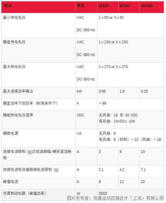

●连续输出电流:3A、6A、10A
●电流环精度2000:1

●电气规格
●型号和配置
