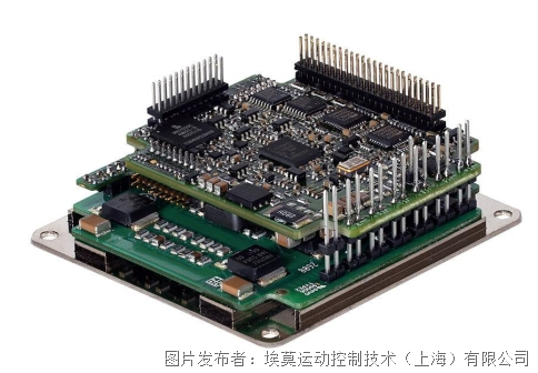

Gold Bell 是一款安装在 PCB 板上的紧凑型数字步进电机驱动器。

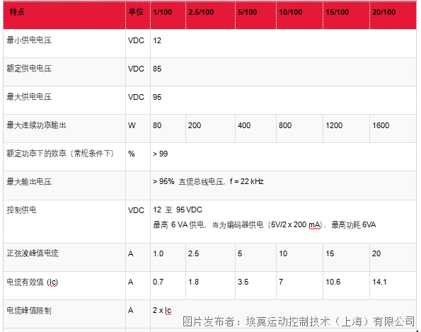

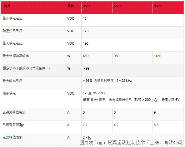

     Gold Bell 是一款安装在 PCB 板上的紧凑型数字步进电机驱动器。BELL 经专门设计,可在闭环反馈(单编码器反馈或双编码器反馈)或在开环中工作。重量仅 55 g (1.94 oz),可提供 1.6 kW 连续功率或 3.2 kW 的峰值功率。
     这款先进的高功率密度步进电机驱动器具有卓越的性能、先进的网络和内置的安全保护功能,是一款全功能驱动器,实现本地智能。Gold Bell 通过一个 12 V – 95 V 的隔离直流电源(不附带)供电,通过一个“智能”供电算法使驱动器仅需要一个电源供电无需提供额外电源。
