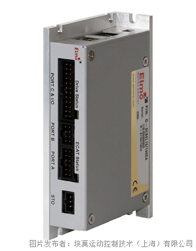

Gold DC Bell 是一款高功率密度的伺服驱动器,提供卓越伺服性能、先进网络总线和内置安全性。

     Gold DC Bell 是一款高功率密度的伺服驱动器,提供卓越伺服性能、先进网络总线和内置安全性。具有本地智能;直流电源供电;可作为独立设备或实时网络分布式配置多轴系统的一部分运行。
     使用  Elmo Application Studio (EAS) 软件工具可以轻松地设置调节伺服驱动器,作为 Elmo 的 Gold 系列伺服驱动器的一部分,可借助 Elmo 运动控制语言完全编程。

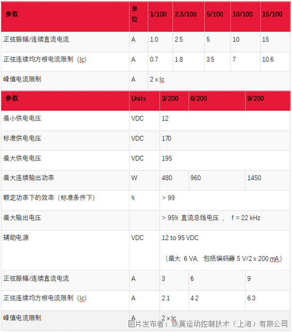

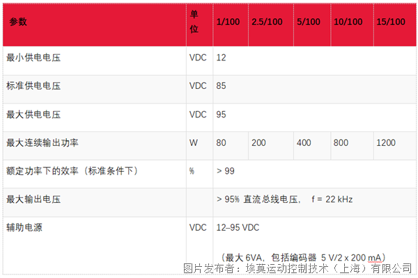

●来自 12–95 VDC 单隔离 DC 电源的单个 DC 电源
●先进的,超快的矢量控制算法(电流环路带宽:4 kHz)
●电流/扭矩采样率:最高 25 kHz (40 μs)
●速度和位置采样率:最高 12.5 kHz (80 μs)
●电换向频率:最高 4 kHz
●电流闭环带宽超过 4 kHz
