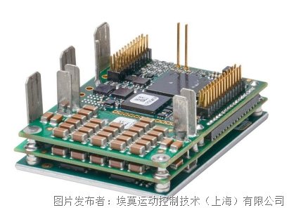

超高电流 Gold Double Twitter 尺寸仅为 47 x 36.2 x 18.8 毫米,32 立方厘米紧凑型封装,提供超过 11,000 r 。
产品分类:
运动控制 伺服系统 伺服驱动器
品牌:
ELMO
产品介绍
     超高电流 Gold Double Twitter 尺寸仅为 47 x 36.2 x 18.8 毫米,32 立方厘米紧凑型封装,提供超过 11,000 r 。 Gold Double Twitter 设计适合PCB的安装,可以将其引脚直接焊接到 PCB 上。
     这种先进的高功率密度伺服驱动器提供顶级性能、先进的网络和内置安全性,以及功能齐全的运动控制器和本地智能。 Gold Double Twitter 的电源由与主电源隔离的直流电源提供。 Gold Double Twitter 可以使用单电源或双电源供电。如果需将主 DC 电源和控制电源分开,则需配备控制电源(与主电源隔离)。
     Gold Double Twitter 可以作为独立设备运行,也可以作为实时网络上分布式配置的多轴系统的一部分运行。该驱动器可以使用 Elmo Application Studio (EASII) 软件工具轻松设置和调整,并且可以使用 Elmo 运动控制语言进行完全编程。

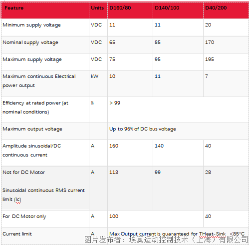

Gold Double Twitter的亮点:
●高功率密度,超过10,000 W的功率
●超大电流 – 最高 160A/80V,140A/100V
●创记录的轻盈重量,仅33克(不到 1 盎司)
●超小,超高效,可安装在 PCB 上
●先进的EtherCAT或CANOpen 总线
●工作范围广:
o“80VDC”,11VDC- 75VDC
o“100VDC”, 11VDC- 95VDC
o“200VDC”, 20VDC- 195VDC
●支持任何单环、双环和龙门环路配置的编码器反馈
