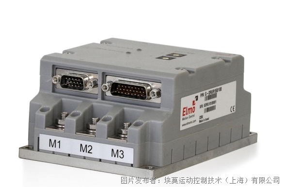

产品简介:
Gold Drum 伺服驱动器使用直流电源工作,支持电流环、速度环、位置环和先进的位置模式,可搭配永磁同步无刷电机、直流电刷电机、直线电机或音圈电机。
产品分类:
运动控制 伺服系统 伺服驱动器
品牌:
ELMO
产品介绍
     Gold Drum 驱动器设计可用于任何类型的正弦波和梯形波换相,以及矢量控制。既可以单独使用,也可以作为实时网络分布式多轴运动系统的一部分使用。作为 Gold 系列伺服驱动器的一部分,Gold Drum 可以用 Elmo 运动控制语言进行全编程。
Gold Drum 的亮点:
●使用 Elmo Application Studio (EAS) 软件工具配置和调试Gold Drum驱动器
●带有先进、超快的矢量控制算法(电流环路带宽:4 kHz)
●高效率、高带宽运动性能
●多种通信选择:EtherCAT、CANopen、USB、Ethernet
●支持多种编码器反馈:增量式编码器、编码器、旋转变压器、数字霍尔信号、模拟霍尔信号、模拟量 1V ptp (Sin/Cos)、绝对值串行编码器信号、测速机、电位器信号
●高级滤波器和增益调节组合可以增强系统的动态性能
●支持 PLC 源极、PLC 漏极和 TTL I/O 类型
●符合安全和 EMC STD:IEC61800、UL508c、UL60950、EC61800-5-1标准

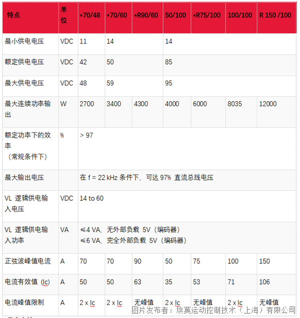

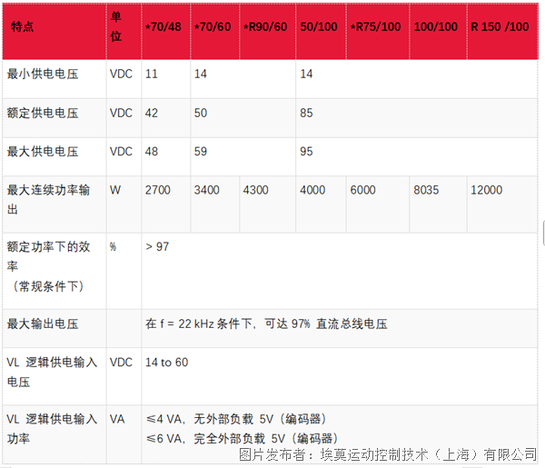

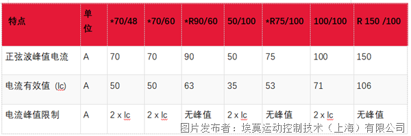

●电气规格
●物理规格
