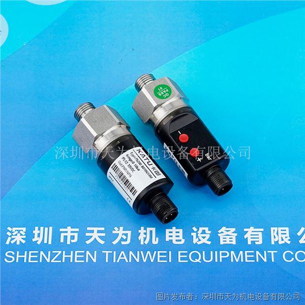

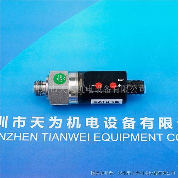

KATU卡图电子式压力开关PS200-B010G14M
产品概述:
采用扩散硅传感器进行压力测量,信号由后处理电路处理后转换成标准工业电信号输出并显示。一体注塑成型外壳设计,该系列产品能够被用于各种工业场合。按键设定,简易操作,高亮型LED可数字显示实时测量值。多种连接方式可以充分满足各种特定的安装需求
产品规格:
系列:PS200 子 式 压 力 传 感 器
压力类型:表压
测 量 范 围 : 0...10bar
过 程 连 接 : G 1/4 外 螺 纹
供电电压: 12...30Vdc
◇空载电流消耗: 最大 30mA,24Vdc 供电
◇输出类型: PNP / NPN可设定,常开/常闭可设定
/频率(满量程100Hz)可选
开关负载: <200mA
响应时间: <10ms
开关准确度: ≤±0.5%量程
◇开关设置方式: 按键增加/减少
◇开关点回差: 出厂默认回差为开关设定值的0.5%(可设置)
◇接线保护: 反相,过载,短路保护
◇准确度: ≤±0.5%量程
◇稳定性(年漂移量): ≤±0.3%量程
◇温度:
介质温度: -20...85℃
环境温度: -20...80℃
储存温度
: -30...80℃
◇材料:
感应膜片: 不锈钢316L
过程连接: 不锈钢304
密封材质: 丁晴橡胶/氟橡胶
外壳: 工程塑料
◇防护等级: IP67
◇出线方式: M12x1 接插件
