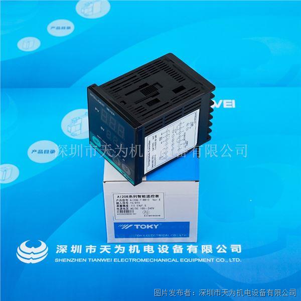

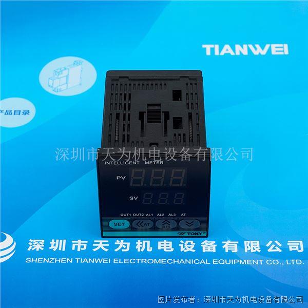

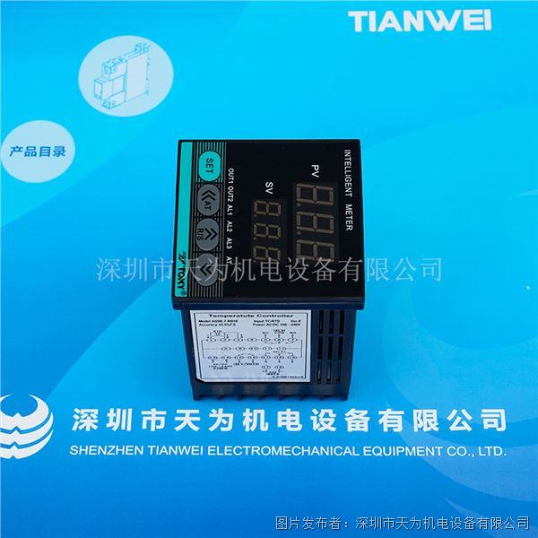

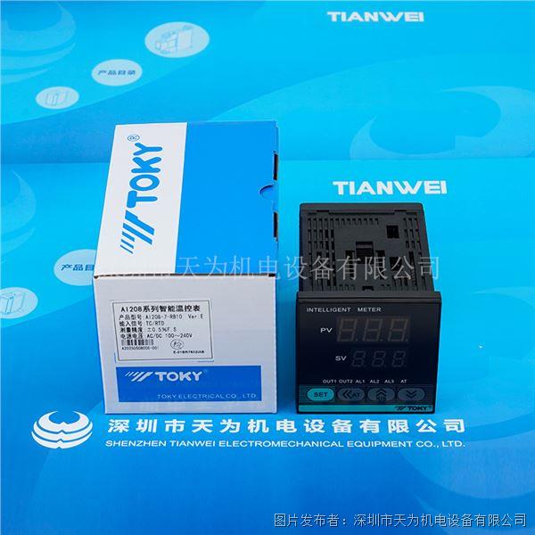

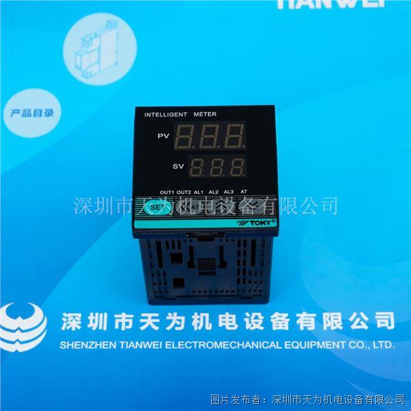

TOKY东崎温控表AI208-7-RB10E
产品特点:
●支持多种热电偶、热电阻信号类型
●采用模糊PID控制算法,且自整定无过冲
●多种控制方式可选,具体请参照OT参数
●RUN/STOP ,运行/停止功能一键切换
产品规格:
AI208:AI208系列温控表
7:72W*72H*100L
R:继电器输出
B:一路报警输出
10:单路输入
E:版本
采样速度:2 次每秒
供电电源:AC 250V /3A 额定负载寿命大于 10 万次
继电器容量:AC/DC 100 ~ 240V (85-265V)
整机功耗:< 6VA
周围环境条件:室内使用,温度:0 ~ 50℃ 无结露,湿度:<85%RH,海拔小于 2000m
存贮环境:-10 ~ 60℃, 无结露
固态继电器输出:DC 24V 脉冲电平,带载 <30mA
绝缘电阻:输入、输出、电源对机壳>20MΩ
静电放电:IEC/EN61000-4-2 Contact ±4KV /Air ±8KV perf.Criteria B
脉冲群抗扰度:IEC/EN61000-4-4 ±2KV perf.Criteria B
浪涌抗扰度:IEC/EN61000-4-5 ±2KV perf.Criteria B
电压暂降及短时中断抗扰度:IEC/EN61000-4-29 0% ~ 70% perf.Criteria B
隔离耐压:信号输入与输出及电源 1500VAC 1min,60V 以下低压电路之间 DC500V,1min
整机重量:约 400g
机壳材质:外壳与面板基架 PC/ABS ( 难燃度 UL94V-0)
面贴材质:PET(F150/F200)
停电数据保护:10 年,可写数据次数 100 万次
面板防护等级:IP65(IEC60529)
安全标准:IEC61010-1 过电压分类Ⅱ,污染等级 2,等级Ⅱ(加强绝缘)
