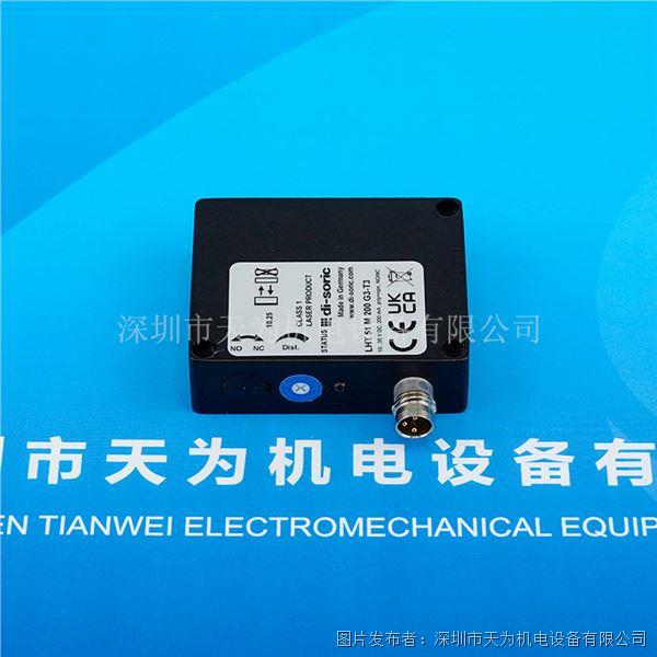

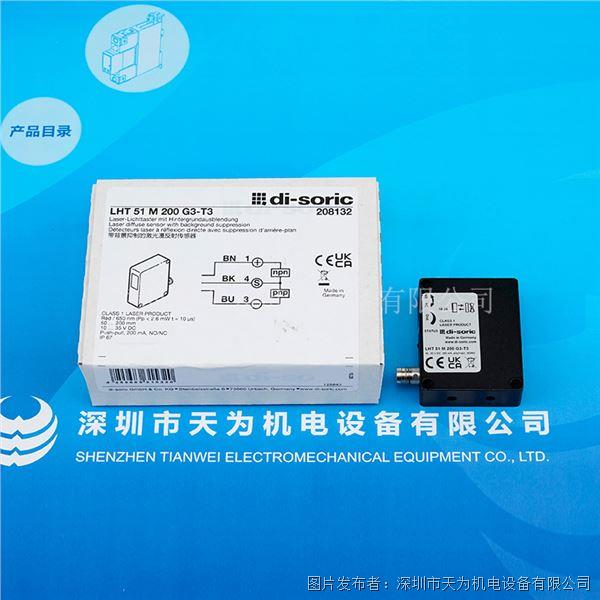

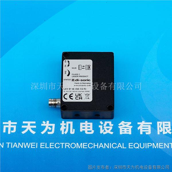

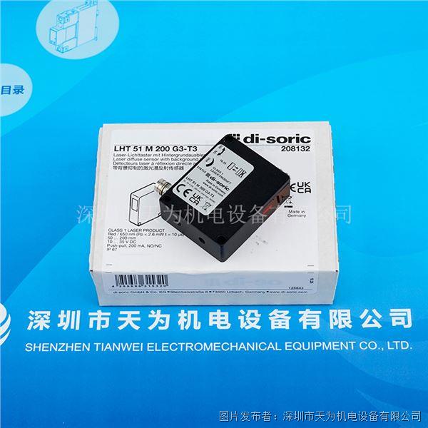

德国di-soric德硕瑞带背景抑制的镜反射传感器LHT 51 M 200 G3-T3
产品概述:
带背景抑制的漫反射光电传感器能在目标和背景多变的情况下提供可靠结果。这种传感器能评估目标的位置,消隐处在所设置的开关位置后面的目标。
●自动重新调整发射功率
●红光激光器,带小激光点
●4 圈电位计
●电子式背景抑制
●明亮的 LED,采用插头 M8 时为环形 LED
●亮通/暗通
产品规格:
订货号: 208132
工作电压:10 … 35 V DC
空载电流(最大):25 mA (24 V DC)
绝缘耐压强度:500 V
外壳尺寸:50 x 40 x 15 mm
外壳长度:40 mm
机箱高度:50 mm
外壳宽度:15 mm
外壳材料:锌压铸件 (黑色, 涂漆)
材料:PMMA (窗口)
工作原理:带背景抑制的漫反射传感器
评估:数字量
型式:长方体
开关输出端:推挽式, 200 mA, NO/NC, 可切换
电压降(最大):2 V
光源:激光
激光等级:CLASS 1 LASER PRODUCT, 1 (IEC 60825-1:2014 / EN 60825-1:2014)
颜色:红色
波长:650 nm (Pp < 2.6 mW t = 10 µs)
背景抑制:是
光斑尺寸:φ 1.5 mm
抗环境光:5 kLx
作用距离:50 … 200 mm
开关滞后(最大):6 %
再现性:0.5 %
灵敏度调整:电位计
显示:LED 绿色 - 运行, 黄色 - 开关输出端
开关频率:500 Hz
工作环境温度:-10 … +50 °C
防护等级:IP 67
连接:插头, M8, 3 针
