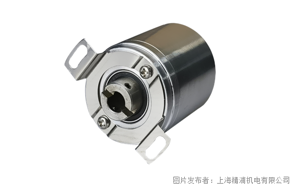

产品简介:
绝对值齿轮组多圈CANOPEN编码器,凭借其卓越的性能与稳定的质量,完全能够满足工程机械行业的高端需求,实现对进口产品的有效替代。
产品分类:离散传感器 编码器
品牌:捷安浦
产品介绍
电气参数 | 接线说明 | |||
通讯 | | 电缆线 | ||
供电电压 | 10~30V | 信号 | 颜色 | |
工作电流 | <70mA(24V) | 10~30Vdc | 棕色 | |
符合CE认证 | EN61326-1:2013 | 电源0V | 蓝色 | |
码制 | 十六进制 | CAN+ | 黄色 | |
单圈分辨率 | 12bits-14bits | CAN- | 红色 | |
多圈分辨率 | 最大12 bits | 外部置位 | 灰色 | |
总分辨率 | 最大26 bits | |||
重复精度 | ±2 bit | |||
电源极性保护 | 有 | |||
机械参数 | ||||
材料 | 外壳:铝 法兰:铝 轴:不锈钢 | |||
法兰 | 夹紧法兰 | |||
旋转速度 | 2000 rpm | |||
防护等级 | 外壳 IP67 轴端 IP65 | |||
抗振动EN 60068-2-6 | 10g, 10~2000Hz | |||
抗冲击 EN 60068-2-27 | 100g 6ms | |||
轴负载 | 径向 40N,轴向 80N | |||
工作温度 | -25~85℃ (定制-40℃) | |||
储存温度 | -40~85℃ | |||
电缆 | 1m |
