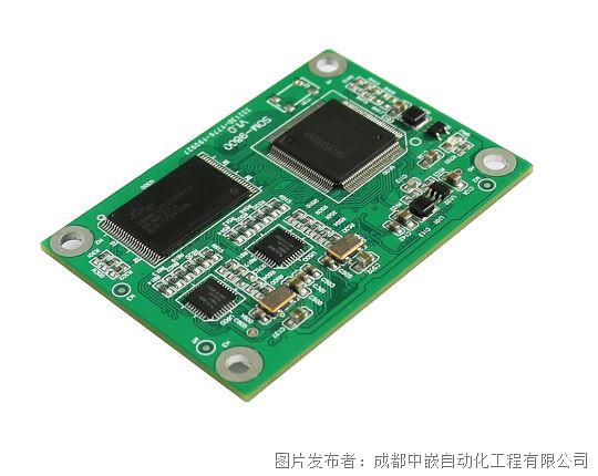

产品简介:
工业级串口设备联网模块,300MHz主频,64MB DDR2 SDRAM,256MB Flash,2个百兆网口,8个串口,4个CAN,2个USB及其他接口

EMod-1030系列工业级串口设备联网模块基于 RISC架构处理器构建,支持2个百兆工业以太网接口,8个UART,可灵活配置为RS232/422/485模式,专为用户实现工业现场串口设备联入以太网设计。模块同时支持4个CAN接口,2个USB2.0接口,以及SPI、IIC及GPIO等,便于用户实现其他多种特定应用功能。
EMod-1030系列工业级串口设备联网模块板载主频为300MHz的嵌入式微处理器,64MB SDRAM,256MB Flash,运行嵌入式实时操作系统,保证了高速数据传输的可靠性和实时性,完整TCP/IP协议栈及Modbus协议支持,可实现工业以太网和串行Modbus 协议的无缝整合。为便于多个网络设备的管理,模块支持SNMP、MIB网络管理功能,以及SNTP网络时钟协议。
EMod-1030系列使用DC3.3V供电,功耗小于1W,支持-40~80℃工业宽温应用,可满足严苛工业现场环境要求。为便于用户快速实现二次开发,产品提供全面的设计参考及技术支持。
★体积小,接口丰富,便于用户开发设计提供全面的设计参考及技术支持
★工业级嵌入式微处理器,300MHz主频64MB DDR2 SDRAM,256MB Flash
★2个百兆工业以太网接口,支持级联
★8个UART,支持 RS23214221485 模式
★支持透明传输或 ModBus协议传输
★支持SNMP、MIB 网络管理功能
★4个CAN2.0B接口
★2个USB2.0主接口
★支持SPI/IIC/GPIO及其他接口
★预装嵌入式Linux操作系统
★支持-40~80°C工业宽温应用
