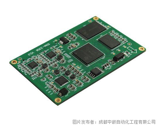

产品简介:
工业级串口设备联网模块,800MHz主频,512MB DDR3 SDRAM,1GB Flash,2个千兆光/电口,4个串口,并可扩展多达32个串口,2个CAN,2个USB,SD存储及其他接口

EMod-1082系列工业级串口设备联网模块基于 高性能RISC架构处理器构建,支持2个千兆工业光/电以太网接口,4个串口,并可扩展多达32个UART,支持RS232/422/485模式,专为用户实现工业现场多个串口设备联入以太网设计。模块同时支持2个CAN接口,2个USB2.0接口,SD存储扩展,以及 SPI、IIC及GPIO等,便于用户实现其他多种特定应用功能。
EMod-1082系列工业级串口设备联网模块板载主频为800MHz的嵌入式微处理器,512MB SDRAM,1GB Flash,运行嵌入式实时操作系统,保证了高速数据传输的可靠性和实时性,完整TCP/IP协议栈及Modbus协议支持,可实现工业以太网和串行Modbus 协议的无缝整合。为便于多个网络设备的管理,模块支持SNMP、MIB网络管理功能,以及SNTP网络时钟协议。
EMod-1082系列使用DC5V供电,功耗小于2W,支持-40~80℃工业宽温应用,可满足严苛工业现场环境要求。为便于用户快速实现二次开发,产品提供全面的设计参考及技术支持。
★体积小,接口丰富,便于用户开发设计
★提供全面的设计参考及技术支持
★工业级嵌入式微处理器,800MHz主频512MB DDR3 SDRAM, 1GB Flash
★2个千兆工业以太网接口,光/电支持。4个串口,可扩展多达32个UART
★支持透明传输或 ModBus协议传输
★支持SNMP、MIB 网络管理功能
★2个CAN2.0B接口
★2个USB2.0主接
★支持SD存储扩展
支持SPI/IIC/GPIO及其他接口
支持嵌入式Linux操作系统
支持-40~80°C工业宽温应用
