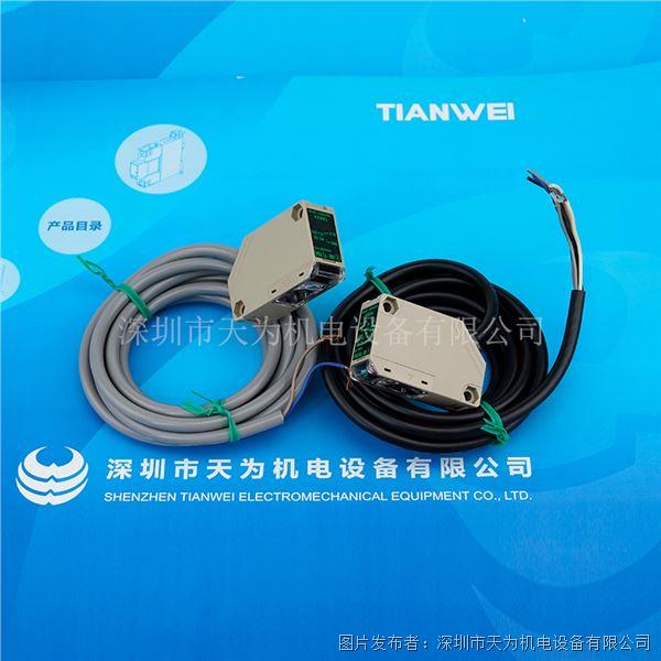

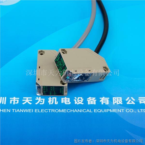

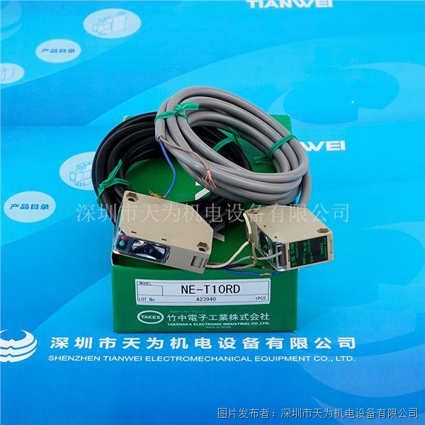

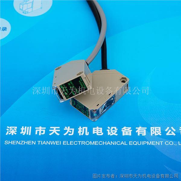

日本竹中TAKEX光电开关NE-T10RD
产品规格:
检测方式:透射形
检测距离:10 m
检测对象:φ 20 mm以上非透明体
操作电源:AC / DC24~240V ±10% 50 / 60Hz
功耗:投光器≤1.5W
          受光器≤2W
输出模式:继电器输出1c额定值:1A
(AC250V 以下称电阻负载/DC30V 以下为电阻负载)(※2)(※3)
动作模式:暗开
响应时间:≤5ms
动作角:3°(受光器侧)
投光用光源(波长):红色LED(660nm)
指示灯:(受光器)动作显示灯(红色LED)、稳定显示灯(绿色LED)
材质:镜片:丙烯酸外壳:耐热ABS
连接方式:拉线式(外径φ6 mm)
投光器:0.3mm2 ×2芯2m(外皮:灰色)
受光器:0.3mm2 ×5芯2m(外皮:黑色)
质量 投光器:约150g、受光器:约150g
使用环境照度:≤10,000lx
使用环境温度:−25~+55℃(不结冰)
使用环境湿度:35~85%RH(不结露)
保护结构:IP66
耐振动:10~55Hz双振幅1.5mm X、Y、Z方向各2小时
抗冲击:500m/s² X、Y、Z方向各3次
耐电压:AC1,500V1分钟
绝缘电阻:DC500V兆100MΩ以上
