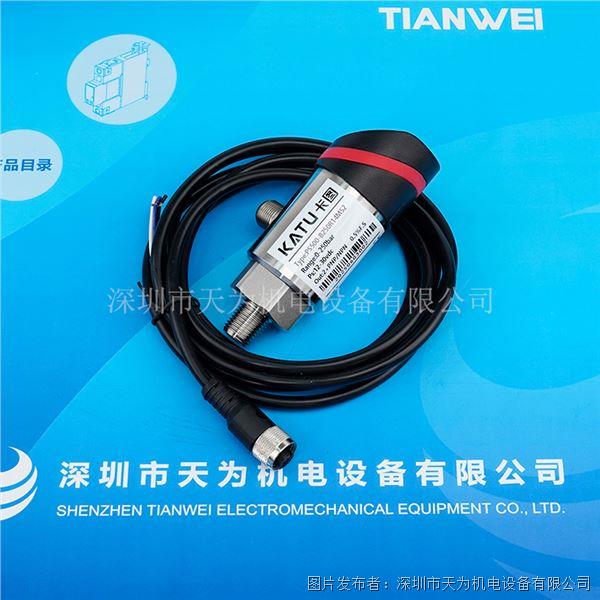

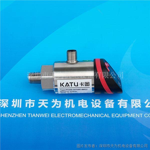

KATU卡图电子式数显压力传感器PS500-B250R14MS2
产品概述:
系列:PS500 系列电子式数显压力传感器
B:表压
测量范围:0...250bar
R14M:R1/4 外 螺 纹
S2:输出信号:两个开关输出/频率(4芯线缆)
技 术 参 数:
供电电压: 12...30Vdc
◇空载电流消耗: 最大 40mA,24Vdc 供电
◇开关输出:
输出类型: PNP / NPN可切换,常开/常闭可设定
开关负载: <200mA /24VDC
响应时间: 0.01~2s
开关准确度: ≤±0.5%量程
◇电流型模拟输出:≤±0.5%量程
输出类型: 4...20mA 可设置
负载 RA: ≤500Ω
线性度: ≤0.5%量程
◇通讯输出: IO-Link/RS485
◇接线保护: 反相,过载,短路保护

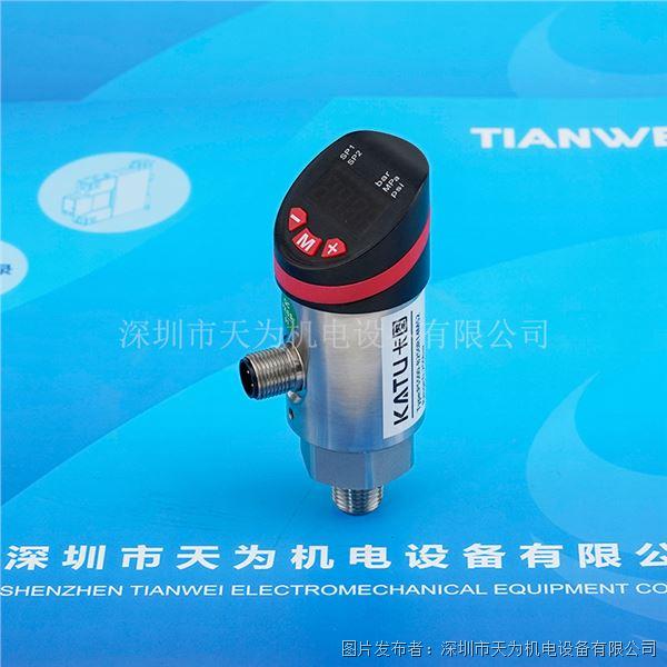

◇显示:
设计: 红色4位12mm 高亮度LED
显示范围: -1999...9999
◇准确度: ≤±0.5%量程
◇稳定性(年漂移量):≤±0.3%量程
◇温度:
介质温度: -20...85°C
环境温度: -20...80°C
储存温度: -30...80°C
◇材料:
表头外壳: 工程塑料
阻燃等级: UL-94 V-0
壳体: 不锈钢 304
介质接触部分: 不锈钢 304
◇防护等级: IP67
◇出线方式: M12x1 接插件
