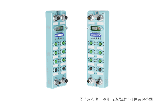

产品简介:
华茂欧特IO-Link采用金属壳体设计,标准IO-Link V1.1规范设计,支持COM1、2、3共三种通讯速率,Class-A或Class-B接口可选
产品分类:
现场总线 分布式I/O
品牌:
华茂欧特
产品介绍
订货号AUPN 2A12DOH
描述
Profinet-RT接口IO-Link主站
2*ClassA/ClassB,大电流输出、PNP
总线传输
通讯协议Profinet-RT
工作模式自动协商机制,自动翻转功能
传输速率10/100 Mbps
地址分配Profinet标准,DCP
拓扑功能支持
环网冗余功能(MRP)支持
电源供电
工作电压24 VDC(18…30 VDC)
模块电流损耗最大200mA
系统及输入信号供电Us,不超过8A
辅助电源供电Ua,不超过8A
电气隔离Us/Ua:24V隔离,0V隔离
接口类型
电源供电2 * M12 L-code 5pin针端(输入)+孔端(输出)
总线通讯2 * M12 D-code 4pin,孔端
信号连接8 * M12 A-code 5pin,孔端
其它接口--
扩展模块数量--
扩展连接距离--
电气参数
IO-Link通道数2
IO-Link接口类型2*Class-A/Class-B
IO-Link版本IO-Link V1.1
IO-Link传输速率COM1(4.8kbps)、COM2(38.4kbps)、COM3(230.4kbps)
接口信号类型DI/DO/IO-Link软件可配置
输入通道数最大4
输入信号类型PNP型
最大负载输入电流每通道最大200mA
输出通道数最大20(6*Pin1,6*Pin2,8*Pin4)
IO-Link接口输出信号类型(Pin4)PNP/NPN型(可配置)
IO-Link接口最大负载电流(Pin4)每通道最大200mA
输出信号类型PNP型
最大负载电流(Pin1&Pin2)每通道最大 1.5A
输出开关频率阻性负载 100Hz,感性负载 5Hz
防护等级IP67(IP65可定做),已拧紧螺栓的状态
温度范围工作环境温度 -20~80℃(存储温度 -40~85℃)
安装方式2孔 螺钉固定
