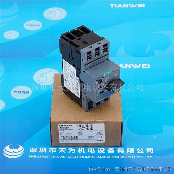

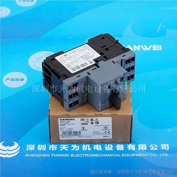

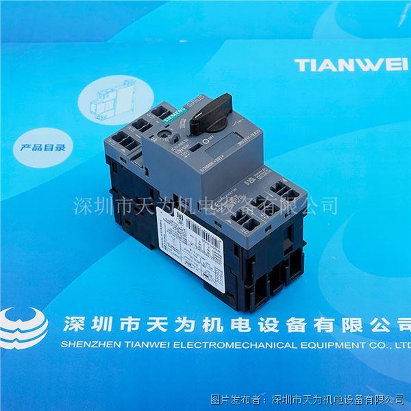

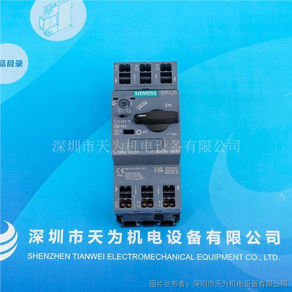

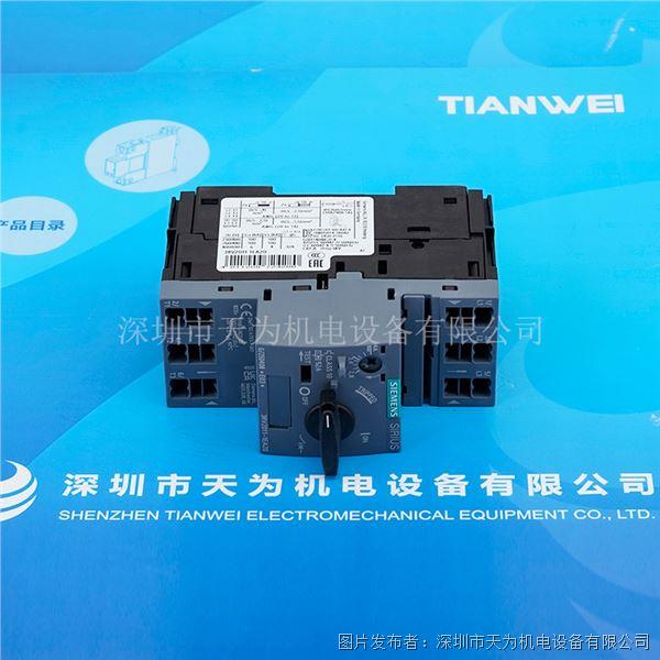

SIEMENS西门子断路器3RV2011-1EA20
产品规格:
产品名称:断路器
产品的规格:⽤于电机保护
产品类型名称:3RV2
断路器的结构尺⼨:S00
产品扩展 辅助开关:是
损耗功率 [W] 电流测定值时:
● AC 时 在热运⾏状态中:7.25 W
● AC 时 在热运⾏状态中:每个电极 2.4 W
绝缘电压 污染度 3 时 AC 时 测定值:690 V
抗冲击电压能⼒ 测定值:6 kV
极数 ⽤于主电路:3
可设置的电流动作值 电流控制的过载脱扣的:2.8 ... 4 A
电压类型 ⽤于主电路:AC
⼯作电压:
● 测定值:20 ... 690 V
● AC-3 时 测定值 最⼤值:690 V
● AC-3e 时 测定值 最⼤值:690 V
⼯作频率 测定值:50 ... 60 Hz
⼯作电流 测定值:4 A
⼯作电流:
● AC-3 时 400 V 时 测定值:4 A
● AC-3e 时 400 V 时 测定值:4 A
额定功率:
● AC-3 时
— 230 V时 测定值 0.8 kW
— 400 V 时 测定值 1.5 kW
— 500 V 时 测定值 2.2 kW
— 690 V 时 测定值 3 kW
● AC-3e 时
— 230 V时 测定值 0.8 kW
— 690 V 时 测定值 3 kW
产品功能:
● 接地识别:否
● 断相识别:是
脱扣等级:CLASS 10
过电流脱扣器规格:热的
电⽓连接规格:
● ⽤于主电路:弹簧连接
电⽓连接的排列 ⽤于主电路:上⾯和下⾯
重量:0.368 kg
环境温度:
● 运⾏期间 -20 ... +60 °C
● 存放期间 -50 ... +80 °C
● 运输期间 -50 ... +80 °C
相对空⽓湿度 运⾏期间:10 ... 95 %
