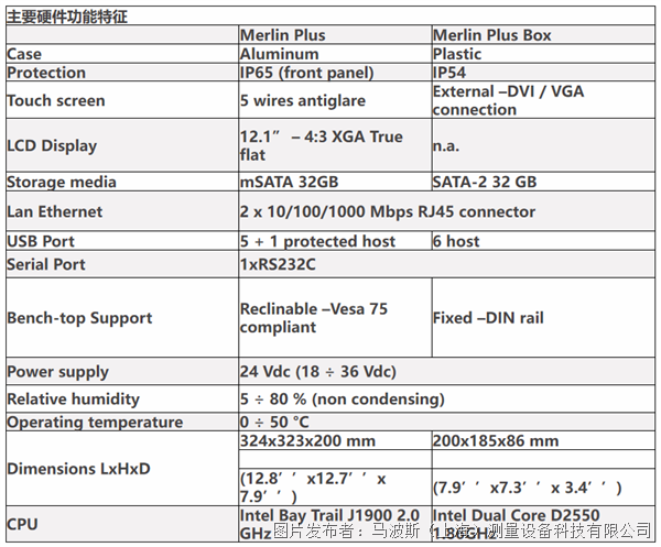

     Merlin Plus版本是一个结构紧凑的12英寸纯平工业版本,而Merlin Plus Box版本可连接到各种尺寸的屏幕或者可在软件版本中安装Windows 7以及Windows 10操作系统。

     Merlin Plus的轮廓明确,旨在适应简单的手动操作以及支持大部分马波斯测量设备,除此之外,还可通过RS232、USB、以太网或蓝牙将它们连接到一些第三方设备上。
