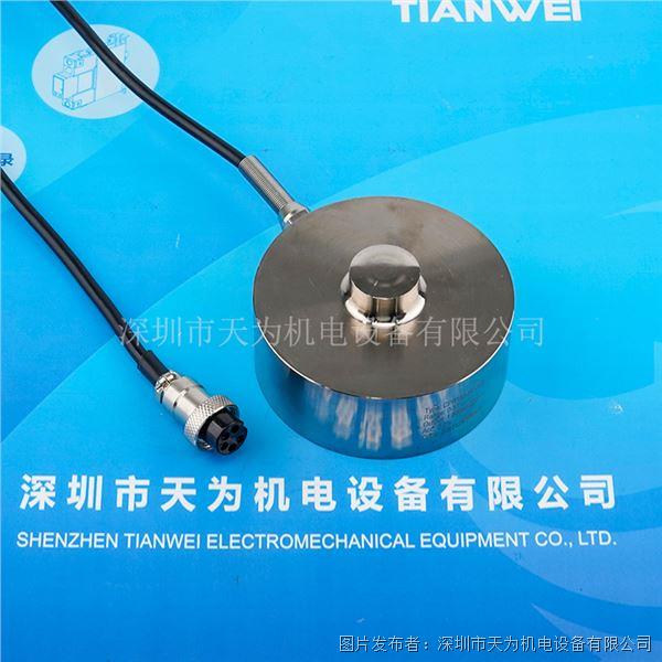

KEPURUI科普瑞压力传感器CPR162-5T-082
产品概述:
• 可定制高温款
• 可内置放大器
• 机械测力配套传感器,适用于机械测力及腐蚀性场合。
• 量程:50kg,100kg,200kg,500kg,1-5T
产品规格:
量程:5t
零点偏差:±0.2mV/V
额定输出:2.0 ± 0.5mV/V
零点温漂:0.5%R.O./10℃
非 线 性:0.05~0.1%R.O.
灵敏度温漂:0.5%R.O/10℃
滞    后:0.05~0.1%R.O.
输入阻抗:350(700)Ω±25Ω
重 复 性:0.05~0.1%R.O.
输出阻抗:350(700)Ω±5Ω
温度补偿范围:-10℃~100℃
绝缘阻抗:>2000MΩ(50V DC)
工作工作温度范围:-20℃~120℃(常规品CPR161为常温)
安全载荷:150% R.C.
推荐激励电压:5~10V DC
最大载荷:200% R.C.
最大激励电压:15V DC
材料:不锈钢
防护等级:IP65(可选IP67)
