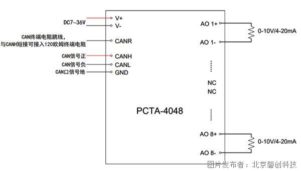

        北京磐创科技PCTA-4048型模拟量输出模块为8路电压或电流模拟输出,主机或PLC可通过CAN总线CANopen协议给模块发送指令,模块根据指令输出模拟电压或电流信号。
        模块遵守CANopen的CiA 404 V1.2规范,支持 NMT Slave 服务、BootUp报文、EMCY报文,支持节点保护(Node Guarding)和心跳报文(Heartbeat)两种监控机制,支持EDS描述文件。模块支持CANopen参数的存储及恢复,可方便用于没有NMT Master的CANopen网路使用,也可方便用于非CANopen协议的CAN网络使用。
        模块内部电源、通信接口、信号输入三端磁耦隔离,有效应对工业现场的各种干扰。
关键性能参数
        输入电压:DC7至36V,具备反接、过压、过流、过热保护功能
        功率消耗:1.5W
        通信接口:CAN
        抗干扰性能:电源和通信接口具备抗600W雷电、浪涌能力。
        CAN波特率:支持10k、20k、50k、125k、250k、500k、800k、1M
        电压输出范围:0~10V; 精度:1‰;  响应时间:≤5ms。
        电流输出范围:0~20mA;精度:1‰;响应时间:≤5ms;
                               负载能力:1100Ω(Io=20mA,VCC=24V)。
        工作温度:-40至85℃。
        工作湿度:5%~95%(25℃时),无凝结。
        外形尺寸:116*90*40mm。
        安装方式:标准DIN35mm导轨或固定钉安装。
        重量:约120g。
