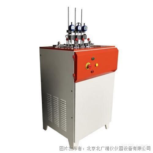

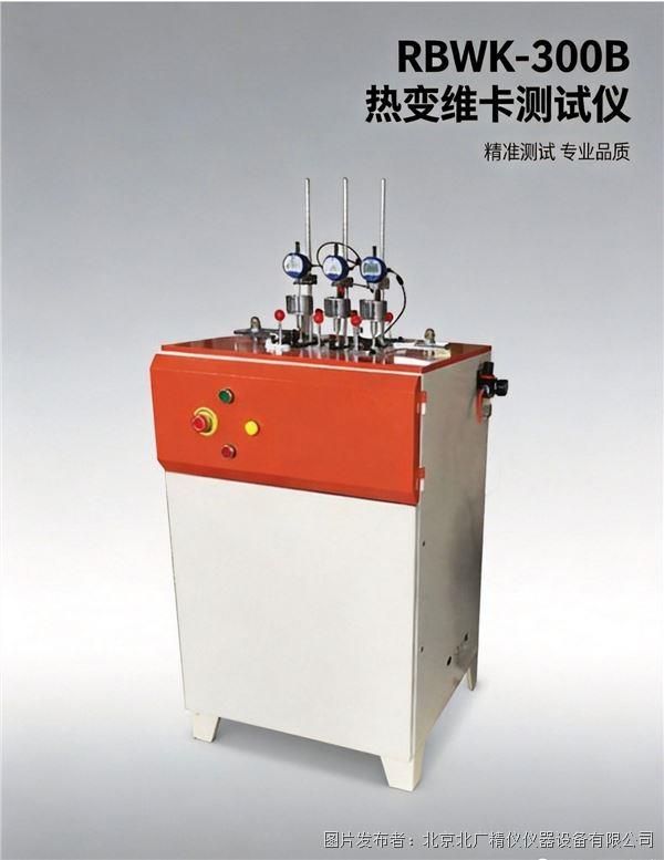

设备型号
北广精仪 RBWK-300B

外形尺寸
720mm×700mm×1380mm
设备重量
180Kg

适用标准
GB/T 1633‑2025、GB/T 1634、GB 8802、ISO 75、ISO 306、ISO 2507

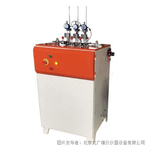

第五章 设备结构组成
5.1 主机机身系统
主机机身采用稳固结构设计,为加热浴槽、加载机构、温控组件、位移采集单元提供安装载体。机身材质具备良好强度与稳定性,运行过程中不易产生形变与震动,保障测试平台平稳。机身外部布局合理,操作区域与散热区域分隔清晰,便于日常操作与维护。机身底部配置平稳支撑结构,可适应实验室地面条件,放置后保持水平状态,降低安装环境对测试结果的影响。
5.2 加热浴槽与搅拌系统
加热浴槽为测试提供均匀温场环境,槽体采用耐高温、耐腐蚀材质,可适配甲基硅油长期加热使用。浴槽内部搭载加热组件,功率输出稳定,配合温控系统实现线性升温。搅拌系统由电机、搅拌轴与搅拌叶片组成,运行过程中带动加热介质循环流动,消除局部温差,使浴槽内各区域温度保持均匀,提升试样受热一致性。搅拌速度可根据温度区间调整,高温状态下采用低速搅拌,维持介质平稳流动。
5.3 试样架与装夹机构
试样架采用多工位设计,可同时放置三组试样,各工位独立运行,互不干扰。试样架搭载自动升降驱动结构,可平稳抬升与下降,抬升后便于操作人员放置、调整与取下试样,下降后使试样完全浸入加热介质,保证受热充分。试样支座与压头导向机构精度匹配,确保压头与试样接触位置准确、受力方向垂直,符合标准装夹要求。装夹过程无需复杂工具,操作流程简洁,可快速完成试样定位。
5.4 载荷施加组件
载荷施加组件由负载杆、砝码托盘、标准砝码组成,杆体经过精密加工,表面光滑,运行过程中无卡顿、无偏移。维卡测试与热变形测试可通过更换砝码组合实现载荷调整,砝码质量经过校准,组合后载荷数值满足标准规定误差范围。加载过程平稳,无冲击载荷作用于试样,避免初始受力影响测试结果。托盘与杆体连接牢固,砝码放置后保持稳定,不会出现偏移、脱落等情况。
5.5 位移采集系统
位移采集系统采用光栅千分表,传感部件灵敏度高,可稳定记录试样形变数值。千分表安装位置与载荷机构对应,测量芯轴与负载组件保持有效接触,行程预留合理空间,确保全程有效采集。位移信号传输稳定,数据采集频率与温度采集同步,保证温度与形变数据对应关系准确。采集组件安装牢固,不受介质温度与设备运行震动影响,长期使用保持性能稳定。
