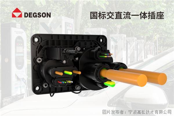

随着新能源汽车市场从政策驱动转向市场驱动,产业链各环节对零部件的性能、可靠性和成本控制提出了更高要求。作为充电系统的关键接口,车端插座不仅需要满足不断升级的国家标准,还要适应整车平台高压化、集成化的发展趋势。DEGSON高松推出的国标交直流一体插座,基于现行国家标准设计,通过结构优化与性能提升,为整车厂提供了一种兼顾空间利用与装配效率的充电连接方案。
集成化设计,简化整车装配
现代电动汽车平台对零部件的体积和集成度有着严格要求。高松国标一体插座将交流充电接口与直流充电接口集成于同一壳体,有效减少了车身面板开口数量,为整车布局释放更多空间。产品内部零件采用模块化安装,功率端子通过超声波焊接工艺连接,既保证了导电稳定性,也简化了生产流程。低压及信号线缆采用集成式连接器输出方式,客户仅需对插即可完成通讯连接,减少了现场接线工序。
为适应不同车型的布线需求,该插座支持出线角度定制(如180°、120°、90°等),功率线缆压接后直接插入壳体,无需安装螺丝,进一步提升了装配效率。这种设计思路体现了对整车制造工艺的深入理解,有助于降低综合制造成本。

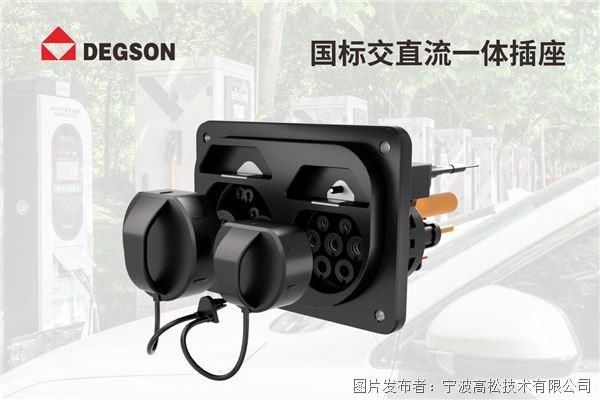

在机械耐久性方面,该插座设计插拔寿命不低于10000次,插拔力控制合理(交流<100N,直流<140N),确保长期使用中插拔手感一致且接触可靠。外壳采用CTI>600的塑料材料,阻燃等级达到UL94-V0,符合RoHS2.0环保要求。
环境适应性是车端连接器的重要指标。产品工作温度范围为-30°C至+50°C,能够适应中国大部分地区的户外使用条件。防护性能方面,充电座内部达到IP67防护等级(防尘防水),与充电枪对插后整体防护等级为IP55,可有效抵御雨水、灰尘等外界侵蚀。此外,产品内部集成高精度温度传感器,可实时监测接触点温升,为充电安全提供数据支持。
