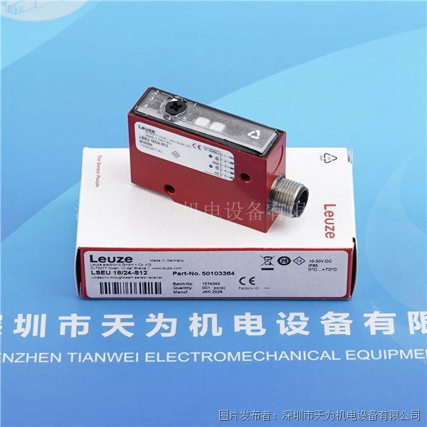

德国LEUZE劳易测对射型超声波传感器接收端LSEU 18/24-S12
产品规格:
订货号:50103364
系列:18
工作原理:对射原理
设备类型:接收器
检测距离:0 ... 0.65 m
检测距离:保证的检测范围
超声频率:300 kHz
声瓣形状:标准型
照射方向:正面
供电电压 UB:10 ... 30 V, DC
剩余波纹度:来自 UB
数字开关量输出数:2 个
开关量输出1:
开关元件:晶体管, PNP
开关原理:NO (常开触点)
开关量输出2:
开关元件:晶体管, NPN
开关原理:NO (常开触点)
开关频率:100 Hz
响应时间:10 ms
功能:供电电源;信号输出
类型:接头
螺纹规格:M12
材料:金属
引脚数:5 个引脚
编码:A-编码
结构:方形
尺寸(宽 x 高 x 长):15 mm x 50 mm x 33 mm
外壳材料:金属
金属外壳:压铸锌
净重:70 g
显示类型:LED
LED数:2 个
操作控制:步进开关
环境温度,工作:0 ... 70 ℃
环境温度,储藏:-40 ... 85 ℃
防护等级:IP 65
