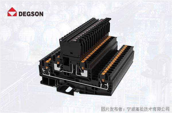

工业控制柜布线难、故障排查慢、安全隐患大?DEGSON高松DSKK4-HE系列 保险丝接线端子,直击工控电路连接痛点,以安全、高效、紧凑三大核心优势,成为高端工业布线的硬核解决方案。
核心产品亮点
● LED可视化预警,故障速定位:搭载双向LED指示灯,保险丝熔断即刻熄灭告警,无需工具逐路检测,远距离快速锁定故障点,大幅缩减停机检修时长。
● 直插式快接,布线效率翻倍:采用免工具直插技术,硬导线、带冷压软导线均可直插锁紧,接线牢固不松动,比传统端子效率提升50%,适配大批量工业化装配。
● 双层超薄设计,极致省空间:6.2mm超薄机身+双层模块化结构,单端子实现主副电路分流,高密度布线不占地,让柜内布局更规整。
● 严苛防护,耐用抗造:PA工程塑料达UL94 V-0阻燃级,耐-60℃~110℃高低温,抗震动、防粉尘,适配各类恶劣工业环境。
● 易维护高兼容:适配通用5×20mm保险丝,插拔更换无需拆端子,双侧测试接口便于实时巡检,通用性拉满。

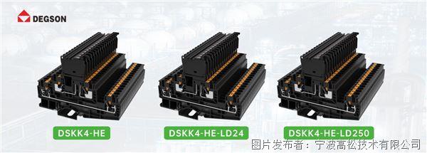

核心参数速览
型号DSKK4-HEDSKK4-HE-LD24DSKK4-HE-LD250
电压400V AC/DC24V AC/DC250V AC/DC
电流主电路28A,保险回路6.3A主电路28A,保险回路6.3A主电路28A,保险回路6.3A
端子宽度6.2mm6.2mm6.2mm
适配导线0.2~6mm²硬导线/0.2~4mm²软导线0.2~6mm²硬导线/0.2~4mm²软导线0.2~6mm²硬导线/0.2~4mm²软导线
安装方式NS35/75&NS35/15导轨安装NS35/75&NS35/15导轨安装NS35/75&NS35/15导轨安装
阻燃等级UL94 V-0UL94 V-0UL94 V-0
