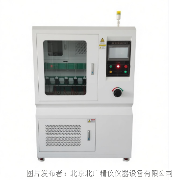

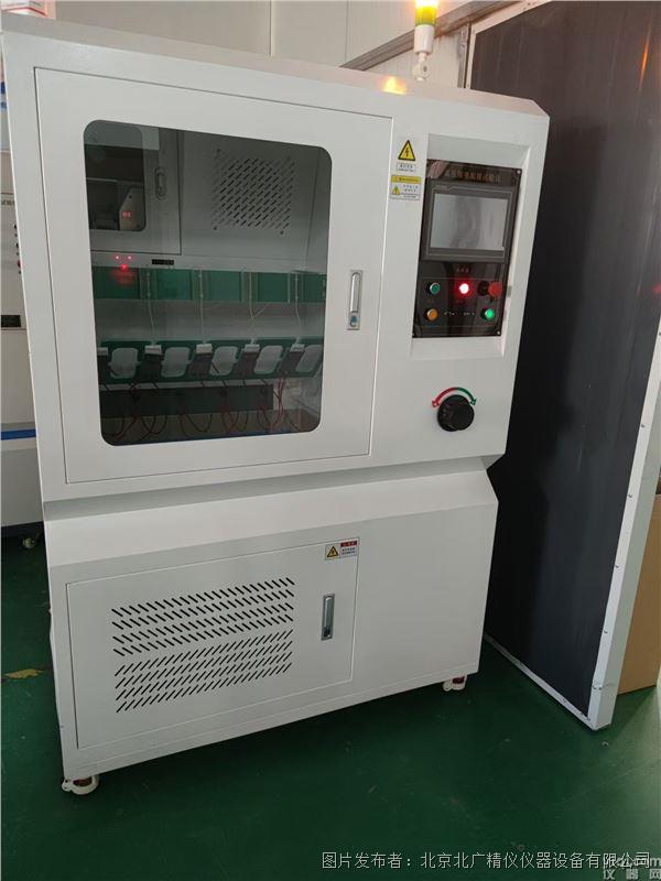

与传统型号相比,触摸屏款仪器的革命性在于其以工业级触摸屏为核心的人机交互与控制系统。以下将分模块解析其系统构成。
2.1 整机系统架构概述
触摸屏款高压漏电起痕测试仪是一个机电液一体化的精密系统,主要由以下几大模块构成:
  1. 高压发生与调节模块:负责产生和精确调节测试所需的高电压。
  2. 试验箱体与电极系统模块:提供密闭安全的测试环境,并承载符合标准几何尺寸的电极装置。
  3. 污染液滴加与循环模块:精确控制电解液的流速并将其输送至试样表面。
  4. 智能控制与监测模块(核心):以可编程逻辑控制器(PLC)和工业触摸屏为中心,集成电压、电流传感器,负责所有参数的设置、流程控制、实时数据监测与安全保护。
  5. 安全防护与排风模块:包括门安全联锁、高压断电保护、过流保护、自动灭火装置(可选)及废气排出系统。
2.2 详细性能参数与技术指标
以下参数严格基于文档内容进行列述,展现了该设备的核心技术能力。
2.2.1 高压电源与电气参数
  • 输出电压范围:1000 ~ 6000V 连续可调。此宽范围覆盖了从低压到中高压绝缘材料测试的主流需求。
  • 电压类型:工频交流电压,频率适应范围为48Hz - 62Hz。部分型号具备直流测试功能选项。
  • 电压控制精度:文档指出精度为1%,这意味着系统具备较高的电压设定和稳定性控制能力,确保测试条件的重复性。
  • 短路电流保护:当试验回路中,短路电流达到或超过 1A 并持续 2秒 后,控制系统将驱动继电器动作,自动切断高压输出,并进行声光报警,指示试品不合格。此功能是保护设备和试样的关键。
2.2.2 试验箱体与机械结构
  • 箱体内容积:配备透明玻璃观察门,便于在试验过程中安全地观察试样状态。箱体通常采用金属板材制造,表面进行防腐喷涂处理。
  • 电极规格:
    • 电极材料:通常采用耐腐蚀的不锈钢,如文档中提及的“不锈钢电极”。
    • 电极厚度:0.5mm,符合标准对电极几何形状的要求。
    • 电极间距:上、下电极中心之间的距离为 50 ± 0.5mm。这个距离的精确性对电场分布的均匀性至关重要。
2.2.3 污染液滴加系统
  • 滴液装置:采用蠕动泵作为核心驱动部件。蠕动泵通过滚轮挤压软管来输送液体,其优点是与液体接触的只有软管内壁,避免了污染和腐蚀泵体,且流量控制精确、可调。
  • 污染物流速:提供多档可调的流速设定,常见档位包括 0.075 mL/min、0.15 mL/min、0.30 mL/min、0.60 mL/min、0.90 mL/min。不同的流速对应标准中不同的严酷等级或测试方法。
  • 电解液:标准规定使用浓度为 0.1% 的氯化铵水溶液,需用蒸馏水或去离子水配制。
2.2.4 控制系统与定时功能
  • 试验时间设定:试验时间可在 0 ~ 9999分钟 范围内自由设定,足以满足长达数天的长期耐久性测试需求。
  • 控制核心:以触摸屏作为人机界面,背后由PLC或嵌入式工业计算机进行逻辑控制,实现自动化操作。
2.2.5 通用规格
  • 电源输入:AC 220V, 50Hz, 额定电流约25A,满足大功率高压发生器的用电需求。
  • 滤纸:试验中在电极与试样之间需垫衬标准尺寸的滤纸,其厚度约为0.15~0.17mm,用于模拟表面污染层并标准化液滴扩散过程。
2.3 智能化触摸屏控制系统详解
这是本款设备的突出特点。其触摸屏界面通常设计为层级菜单结构,逻辑清晰。
  • 主运行界面:
    • 功能控件:集成“总电源启动”、“蠕动泵电源”、“直流试验”、“交流试验”等模式切换一键进入。
    • 核心控制键:醒目的“开始试验”、“结束试验”按钮,以及“泵运行”独立控制。
    • 实时数据显示:动态显示“当前电压”、“实时电流”、“当前流量”、“试验已进行时间”。
    • 快捷操作:“手动排液”按钮用于在试验前排除管路气泡;“时间清零”用于重置计时。
    • 安全状态指示:“高压原点”指示灯提示高压处于安全复位状态;“报警画面”入口提示存在异常。
  • 参数设置界面:
    • 用户可在此界面精确设定所有测试条件:
      • 试验电压值:直接输入或选择目标电压。
      • 污染物流速:从预设的多档流速中选择。
      • 报警延时时间:设定从电流超限到触发保护动作的延时(通常设为2秒),防止瞬时干扰误触发。
      • 试验总时间:设定本次试验的自动停止时间。
  • 用户管理界面:
    • 支持多级用户登录,区分操作员、管理员等权限,便于实验室管理和数据安全。管理员可设置和修改参数,操作员只能按预设流程启动试验。
  • 报警与历史界面:
    • 自动记录每次试验的报警信息(如过流、短路、超时),并可查询历史试验数据,为结果分析和报告生成提供基础。
这种图形化、数字化的控制方式,彻底告别了通过调压器旋钮估读电压、手动计时和目测判断的旧模式,极大提升了测试的准确性、一致性和效率。
