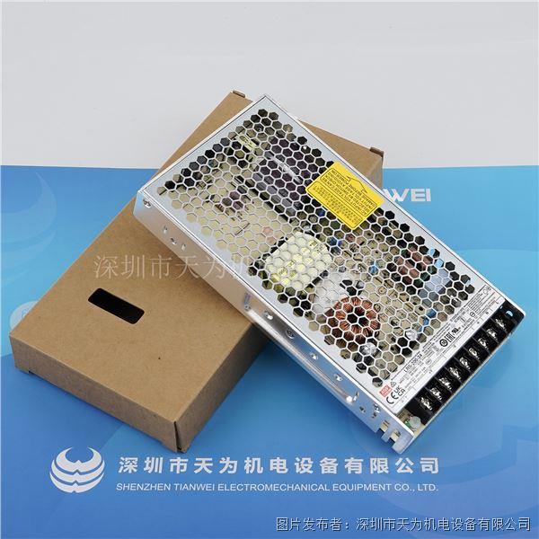

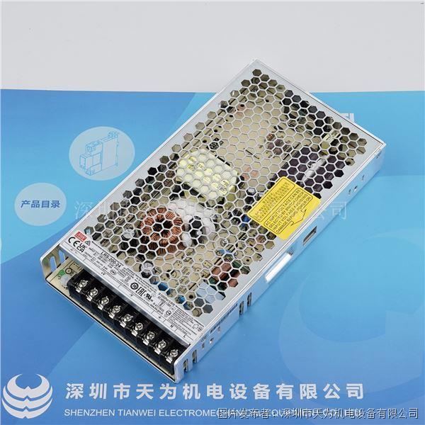

MW明纬电源供应器LRS-200-24
产品特性:
•交流输入范围通过开关选择
•可承受300vac浪涌输入5秒
•空载消耗<0.75W
•1U低外型。
•工作温度可高达70°C
•保护种类:短路/过负载/过电压/过温度
•自然风冷
•高效率,高寿命和高可靠度
•电源启动LED指示灯
•100%满载老化测试
应用:
•工业自动化机械
•工业控制系统
•机械和电气设备
•电子仪器,设备和装置
•家用电器
产品规格:
系列名:LRS
额定功率:200W
输出电压:24V
输出:
直流电压:24V
额定电流:8.8A
电流范围:0 ~ 8.8A
额定功率:211.2W
纹波与噪声(最大):150mVp-p
电压调整范围: 21.6 ~ 28.8V
电压精度: ±1.0%
线性调整率:±0.5%
负载调整率:±0.5%
输入:
电压范围:90 ~ 132VAC / 180 ~ 264VAC通过开关选择           240 ~ 370VDC(switch on 230VAC
频率范围:47 ~ 63Hz
效率: 89.5%
交流电流:4A/115VAC          2.2A/230VAC
浪涌电流:冷启动60A/115VAC  60A/230VAC
漏电流:<2mA / 240VAC
工作温度:-25 ~ +70℃
工作湿度:20 ~ 90% RH,无冷凝
储存温度、湿度:-40 ~ +85℃, 10 ~ 95% RH,无冷凝
温度系数:±0.03%/℃ (0 ~ 50℃)
耐振动:10 ~ 500Hz, 5G 10分钟/周期, X、Y、Z各60分钟
尺寸:215*115*30mm (L*W*H)
包装:0.66Kg
