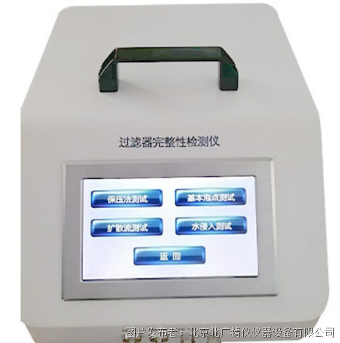

产品简介:
该产品采用先进的检测技术和控制方案,具有精度高和操作简便等特点。支持定做要求,该产品满足2020年颁布的《药典》要求,实现仪器权限管理、审计追踪和电子签名,并可以选配研发的数据库管理系统。

测试功能:手动泡点测试; 基本泡点测试; 增强泡点测试; 保压测试; 扩散流测试; 水浸入测试; 超滤膜包测试;
测试精度:净体积测试:±4%; 气泡点:±50mbar; 扩散流:±4%; 水浸入法:±0.02ml;
测试范围:泡点:100-8000mbar; 扩散流速:1-1000ml/min; 水浸入:0.01-100ml/min;
适用范围:对称及非对称膜测试、针式过滤器、囊式过滤器、平板过滤器、筒式过滤器(12芯20英寸以内)、超滤膜包、超滤柱、各种不规则过滤器;

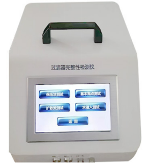

显示屏:高清晰度10"彩色触摸屏;

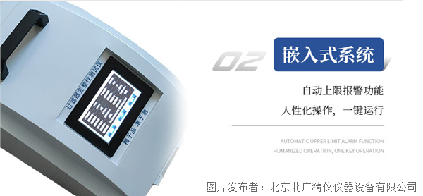

2. 人机交互与显示设计
设备配备了一块10英寸的真彩触摸屏,这是操作人员与机器沟通的窗口。高分辨率的屏幕能够清晰地显示测试曲线、实时数据和操作菜单。界面设计遵循人性化原则,图标直观,逻辑清晰,支持中英文双语一键切换,满足了跨国企业或出口设备的使用需求。配合友好的UI设计,即使是初次接触的人员也能快速熟悉操作流程。
