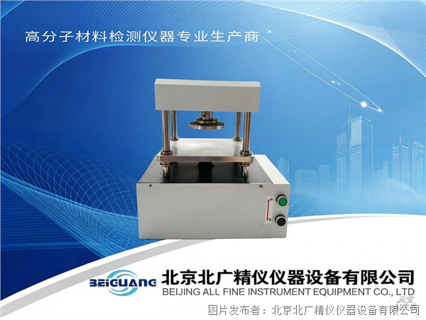

北广精仪橡塑电动冲片机
北广精仪橡塑电动冲片机
产品简介:
接通220V 电源即可实 现对橡胶、塑料、电线电缆等试样的哑铃试片的制取,改变了手动型需要大力气、气动 型需要现场有空压气的局限性。

一、设备概述
橡塑电动冲片机BG-8133是一款针对橡胶、塑料、电线电缆等材料试样制备需求设计的专用设备,可实现哑铃试片等标准样件的冲切加工。该设备自推出以来,逐步在材料检测场景中应用,其设计思路围绕简化操作流程、降低环境依赖展开,通过电力驱动实现冲裁动作,减少了对人工体力与外接气源的依赖,适配多数常规实验室与小型生产现场的试样制备需求。
从结构设计来看,设备整体采用紧凑式布局,核心组件包含动力模块、冲压执行机构、工作平台与控制系统。动力模块负责提供冲裁所需的驱动力,通过传动结构与冲压执行机构连接,将动力传递至裁刀位置;工作平台用于放置待冲切试样与垫板,表面经过平整处理以保障冲切精度;控制系统集成电源开关与操作按钮,可实现冲裁动作的启停控制,操作逻辑简洁,无需复杂培训即可上手。
在适用场景方面,该设备可服务于材料拉伸性能检测前的试样制备环节,无论是橡胶制品企业的质量控制、塑料生产厂家的产品检测,还是线缆行业的原材料检验,均可通过该设备获取符合标准的试片。同时,对于有非标准试样冲切需求的场景,也可通过定制对应规格的裁刀实现适配,具备一定的场景扩展性。
二、核心性能参数
以下参数为设备的基础技术指标,是选型与应用的重要参考依据,各项数值均经过实际测试验证,保障设备在额定范围内稳定运行:
  1. 冲切行程:≥150mm
  2. 冲裁力:≥50kN(5吨)
  3. 工作台尺寸:250×180mm
  4. 电源:220V 50Hz
  5. 外形尺寸:350×220×450mm
  6. 重量:≈45kg
三、结构设计解析
(一)动力与传动系统
设备的动力来源为220V民用交流电源,无需额外配置工业用电接口,降低了场地适配难度。动力模块内部集成电机与减速机构,电机选用适合间歇工作模式的类型,可在短时间内输出稳定扭矩,配合减速机构调整转速与力矩,使冲裁过程平稳可控。传动系统采用刚性连接结构,减少动力传递过程中的损耗与偏差,保障冲裁力准确作用于裁刀位置,避免因受力不均导致的试片边缘毛刺、尺寸偏差等问题。
(二)冲压执行机构
冲压执行机构由冲压座、导向组件与复位结构组成。冲压座作为裁刀的安装载体,采用高强度材质加工,确保在反复承受冲裁力时不易发生形变;导向组件限制冲压座的上下运动轨迹,保障裁刀与工作台面保持垂直状态,是冲切精度的核心保障;复位结构在冲裁完成后带动冲压座回到初始位置,准备下一次操作,整个过程无需人工干预,提升了操作效率。
(三)工作平台与防护设计
工作平台表面经过精密磨削处理,平面度控制在较小公差范围内,为试样放置与垫板支撑提供平整基础。平台边缘设有防滑挡边,可避免试样或垫板在冲裁过程中发生位移。设备未设置复杂的封闭式防护外壳,而是在关键运动部件处预留观察窗口,既方便操作人员实时查看冲切状态,又能在异常时及时停机,平衡了操作便利性与安全性。
