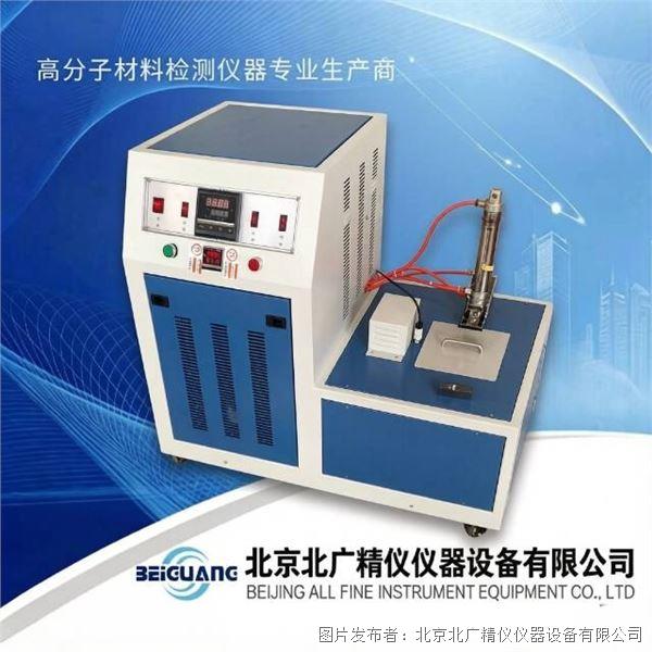

橡胶低温冲击脆性测定仪BWD-C是一种用于测定橡胶、塑料及其他高分子材料在低温环境下受冲击载荷时是否发生脆性断裂的专用试验装置。该设备通过精确控制冷却槽内的温度,并在规定温度下对试样施加瞬时冲击,观察并记录试样的破坏情况,从而确定材料在特定条件下的脆化温度。

冲击装置的弹簧在压缩状态下,冲击器端部到试样的距离为 (25±1) mm
冲击弹簧技术要求:
自由状态:直径 19 mm,长度 85 mm~90 mm
压缩状态:长度 (40±1) mm,负荷 108 N~118 N
四、结构与工作原理
(一)整机组成
设备由多个功能模块集成而成,各模块协同工作,实现从降温、恒温到冲击测试的全过程自动化控制。
制冷与温控系统
采用复叠式制冷方式,通过压缩机、冷凝器、蒸发器及膨胀阀等部件实现低温环境。当温度接近设定值时,加热装置介入调节,抵消多余冷量,从而实现高精度恒温。
冷却槽与介质循环系统
冷却槽内填充乙醇等不冻液体,配合搅拌电机形成强制对流,保证槽内温度分布均匀,避免局部温差影响试验结果。
试样夹持系统
夹持器设计兼顾橡胶与塑料两类材料的特点,可根据试样类型调整夹持力,防止试样在冷冻或冲击过程中发生位移或变形。
冲击执行机构
由冲击锤、复位弹簧、导向机构及触发装置组成。冲击锤在弹簧储能释放的瞬间完成对试样的撞击,冲击速度与能量符合标准要求。
电气控制系统
包括温控仪表、计时模块、报警装置及操作面板,负责全过程的逻辑控制与安全保护。
(二)工作过程简述
设备启动后,制冷系统运行,冷却槽温度逐渐下降。达到设定温度并稳定后,将试样装入夹持器并开始计时冷冻。冷冻结束后,触发冲击机构对试样施加瞬时载荷。取出试样并进行弯曲检查,判断是否存在裂纹或断裂,据此调整试验温度,最终确定材料的脆化温度。
