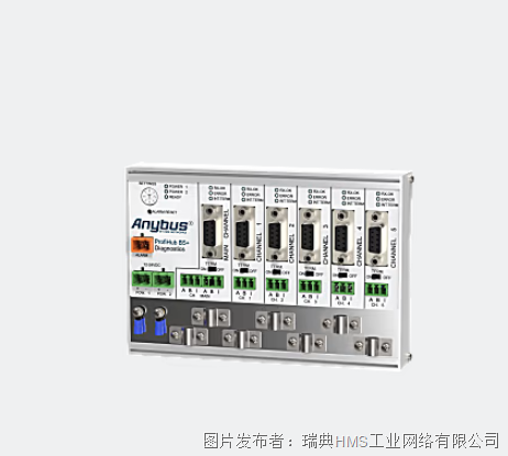

ProfiHub是广受欢迎的 PROFIBUS 网络组件,可将线型网络扩展为树形、星型等拓扑结构,也可 以增加冗余,实现光电转换、网络分段、网络隔离、延长距离、增加网络可用节点数等。

ProfiHub是广受欢迎的 PROFIBUS 网络组件,可将线型网络扩展为树形、星型等拓扑结构,也可以增加冗余,实现光电转换、网络分段、网络隔离、延长距离、增加网络可用节点数等。
PROFIBUS 协议物理层规定每个网段不超过31 个节点,无组件情况下须按手拉手的线型拓扑连接,传输波特率越高则距离越短,同时网络两端还需要含阻抗匹配和上下拉电阻的终端。但是实际现场安装实施时,往往因条件所限或实施不规范,难以严格遵循PROFIBUS 物理层安装实施规范,从而产生各种信号完整性问题,部分问题还很难排查和复现。
ProfiHub可完美预防和解决此类问题,是网络规划时重要的网络构建组件,也是网络整改时便捷的辅助工具,可有效预防和排除网络风险,提高网络鲁棒性,减少宕机时间。
典型应用场景:Profihub支持将PROFIBUS网络分段隔离,最多可扩展至6个通道;通讯距离最长可延长至30公里;可灵活构建星型、树型或环型网络拓扑;同时支持RS485和光纤,有效增加网络冗余;还能连接不同波特率的网段,便于现有系统的改造与集成。
优势与特点:
即插即用,无需调试
上电即工作,零配置部署。
灵活扩展,预留空间
级联ProfiHub,轻松扩展PROFIBUS网络段。
信号增强,电气隔离
放大转发信号,提升质量与可靠性。
诊断从站,报文级监控
启用报文级诊断,支持全PROFIBUS波特率。
高鲁棒性,冗余供电
24V直流供电,PROFIBUS电缆冗余,高可靠中继模式。

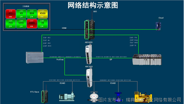

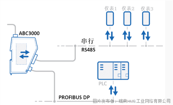

巧妙利用网关串行自定义协议解决多台仪表数据采集问题
